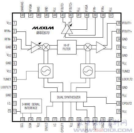

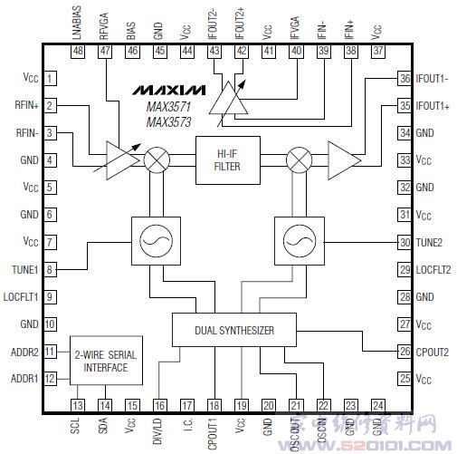

概述:MAX3573是MAXIM公司生产的一款高中频(HI-IF)单片宽带调谐器。它为四面48脚封装。低成本、宽带、两次变频调谐器芯片设计用于数字电视接收机。每款芯片集成了所有必需的射频功能模块,其中包括一个集成的高中频滤波器、全集成VCO、中频VGA.工作频率范围从至878MHz,同时提供超过60dB的RF及IF可控增益范围。
具有以44MHz为中心的中频频率,而具有以36MHz为中心的中频输出。
都包括了可变增益射频前端,噪声系数仅为.双频合成器产生两个本振(LO)频率,提供优异的相位噪声性能,在10kHz频偏时相位噪声为-86dBc/Hz.集成的高中频(HI-IF )滤波器有55dBc (典型值) 的镜像抑制。

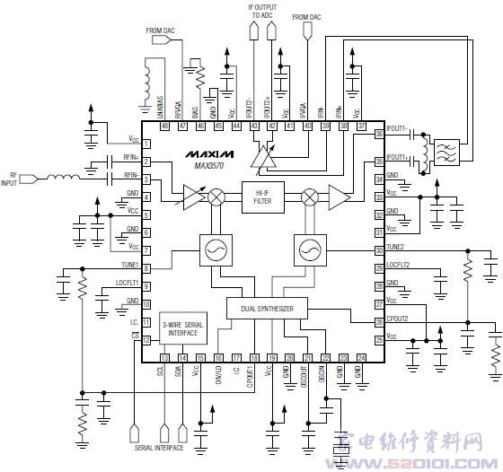

仅需要一个中频SAW滤波器、无源环路滤波器和晶体振荡器即可构建完整的单芯片调谐器。芯片编程和配置由2线串行接口完成。
