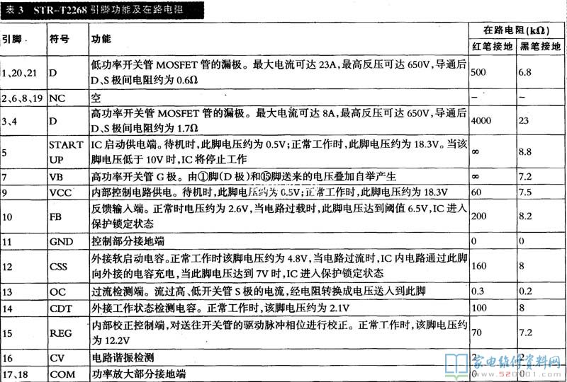

概述: STR-T2268或STR-E2268是日本三肯公司开发的厚膜集成电路,它主要用于大屏幕LCD-TV、LCD背投电视等低电压、大电流的场合。该厚膜块内置启动电路、振荡电路、误差反馈电路、驱动控制电路,高端与低端大功率1VIOSFET开关管等输出电路,具有自动跟踪、多种模式控制、过电压保护、过载保护、过电流保护及过温保护等功能,配合三肯STR-E1565厚膜块进行待机控制。STR-T2268厚膜电路一般主要用在长虹GP03、GP07、GP08等液晶彩电电源板中。STR-T2268采用21引脚单列封装工艺。
一、STR-T2268引脚功能

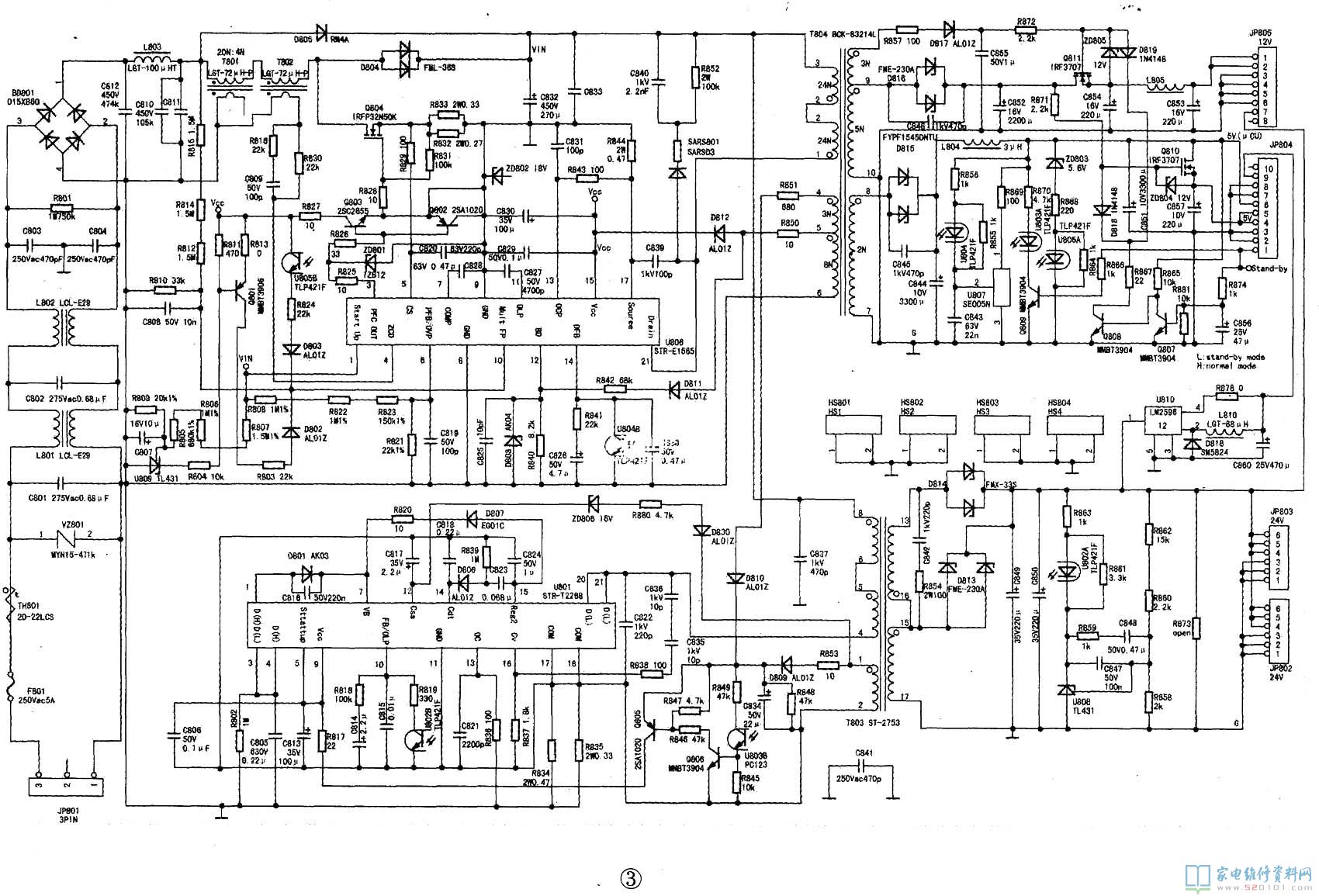

二、STR-T2268典型应用电路分析
其电路如上图所示,启动电压从STR-T2268⑤脚输入,经内部启动电路后从⑨脚输出,对⑨脚外接电容C813进行充电。当⑨脚电压上升到20V时,STR-T2268内部振荡、逻辑电路启动,同时输出开关脉冲经缓冲放大后驱动双MOs管工作在开关状态。电源启动后,若由于某种原因造成STR-T2268⑨脚外接电容C813充得的电压在7V~10V之间时,电源启动停止;若电压在28V以上或7V以下时,内部将进入过压及欠压保护状态。
在本开关电源中,STR-T2268⑤、⑨脚并联,其工作电压来自两个方面:一方面来自由R851、D810、C834组成的电路,另一方面来自R853、D809、C834组成的电路。在待机状态时,从主开关变压器T804④脚输出的脉冲经R851限流、D810整流、C834滤波,得到28V左右的电压提供给Q805 b、e极;与此同时,光电耦合器U803B因受到待机电路的控制而处于截止状态,Q806、Q805也截止,STR-T2268⑤、⑨脚无启动电压输入。当由待机状态转为开机状态时,光电耦合器U803B进入导通状态,Q806、Q805随即转为饱和状态,由D810整流、C834滤波得到的28V电压从Q805 c极输出,送到STR-T2268⑤、⑨脚并对C813充电。当⑤、⑨脚电压上升到20V时,STR -T2268副开关电源启动。
STR-T2268副开关电源启动后,副开关变压器T803初级⑧-④绕组有电流流过,由于互感,将在T803①-②绕组产生互感脉冲。该脉冲经R853限流、D809整流、C834滤波得到约21.5V稳定直流电压,经Q805向STR-T2268⑤、⑨脚提供持续的工作电压。所以,若STR-E1565主开关电源未工作,STR-T2268副开关电源则不能启动。
