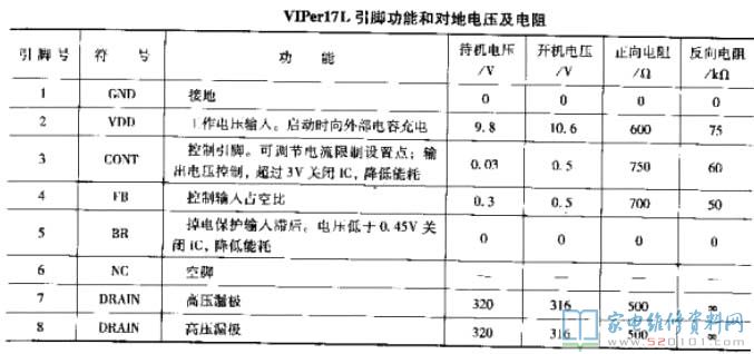

一、VIPer17L引脚功能
中文引脚功能说明:
1脚:GND 接地
2脚:VDD 工作电压输入,启动时向外部电容充电。
3脚:CONT 控制引脚,可调节电流限制设置点,输出电压控制,超过3V关闭IC,降低能耗。
4脚:FB 控制输入占空比。
5脚:BR 掉电保护输入滞后。电压低于0.45V关闭IC,降低功耗。
6脚:NC 空脚。
7脚: DRAIN 高压漏极。
8脚: DRAIN 高压漏极。
下表是其在电路应用中实测电压值:

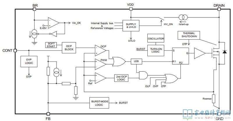

二、VIPer17L内部方框图

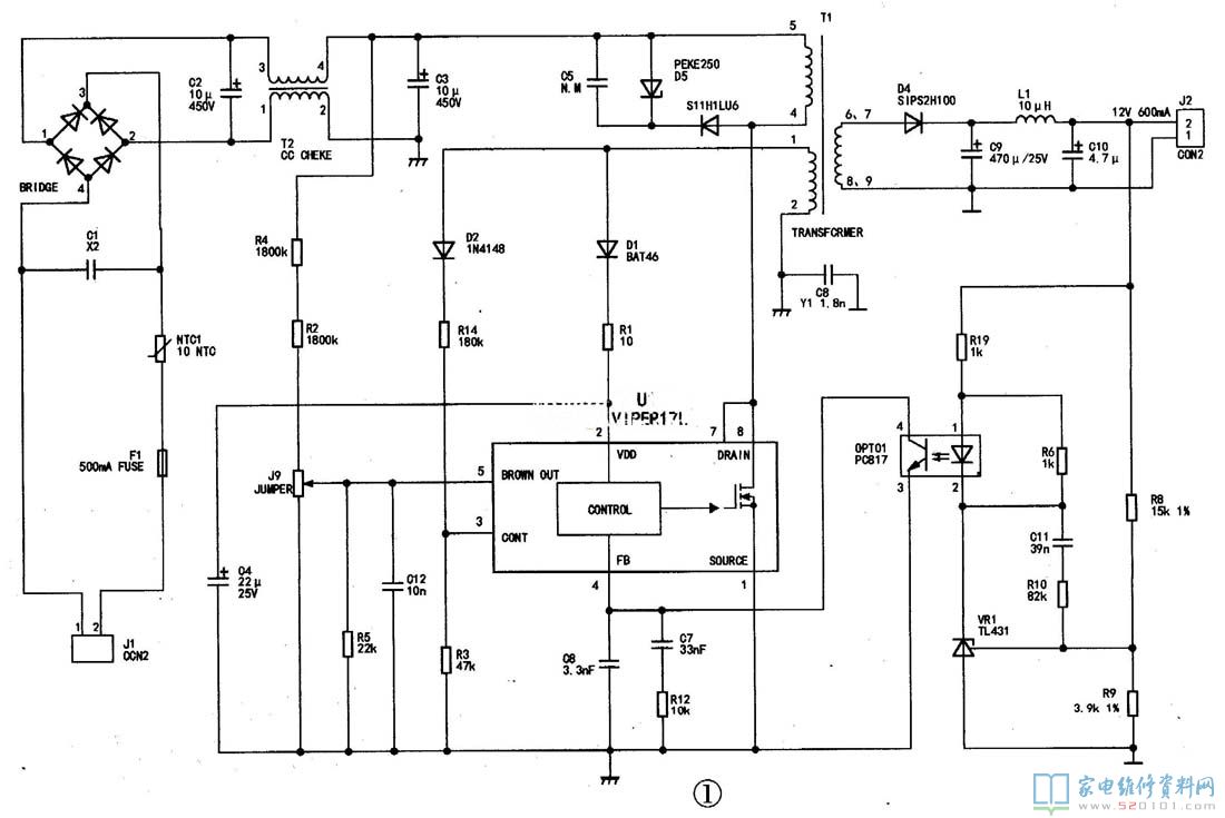

三、VIPer17L典型应用电路
由于本文篇幅有限,关于VIPer17L芯片在液晶电视电源电路中详细的应用电路,请下载参考:海尔JSK3075-050 VIPER17L电源板电路图
