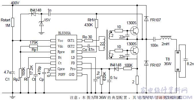

1、可驱动由双极型晶体管或MOSFET 组成的半桥电路
2、驱动双极型晶体管时,基极回路注入电流强度可自动调节

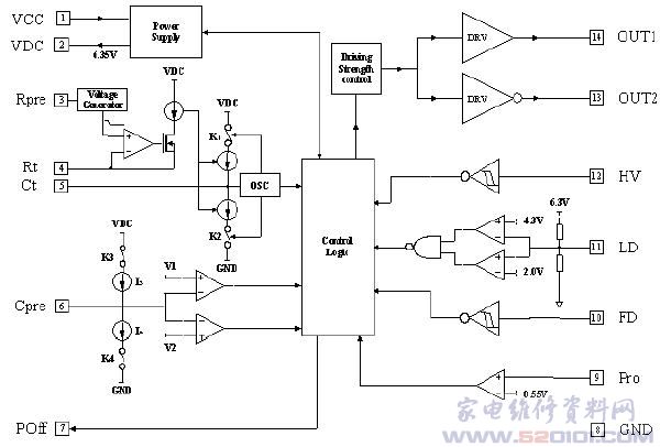

三、BL8305A功能简介

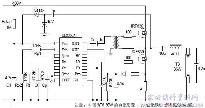

1.BL8305A是一电子镇流器专用驱动集成电路,可驱动由双极型或MOS管组成的半桥,系统自动产生死区时间,MOSFET型半桥约为1.2us。双极型半桥约为3us。
2.BL8305A提供预热和点火功能。预热频率、预热时间以及正常工作频率都可通过外部元件进行调整。
3.BL8305A提供完善的故障保护,主要有:半桥过流保护、上/下灯丝烧断保护、点火失败保护、灯寿结束检测、半桥欠激励、过激励检测,充分考虑了对推动多灯管的电子镇流器的支持。
4.BL8305A内建6.35V稳压电源,并且提供微功耗启动功能,启动电流小于150uA。
5.BL8305A的外围线路简单,元件数量少,成本低廉。
6.BL8305A的封装形式为PDIP 14或SOP 14,所有引脚均提供1KV ESD和Latch-up保护,可靠性高。
