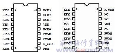

概述:HA3516是特别为家电产品应用而设计的电容式触摸感应按键芯片。它使用了汇顶科技自主知识产权的EX按键扩展技术及WEIP技术,采用矩阵扫描方式实现16路触摸按键并能有效实现防潮、防水、防电磁干扰、防RF干扰及溢水情况下的电磁干扰防护,确保按键在各种恶劣条件下的可靠使用,避免误触发。
针对各种实用环境的差异以及各种不同产品结构和电路设计的差异,HA3516提供灵活的内部控制和外部控制参数调节,以满足客户的定制需求。

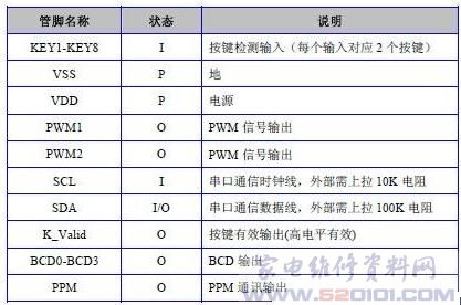

为了方便各种主控芯片与HA3516的通信,HA3516提供包括串行通信、并行通信、PPM在内的多种的接口方式,使得客户的应用更加方便和容易,降低应用风险。
HA3516可广泛应用于电磁炉、微波炉、抽油烟、消毒柜等家电产品。
二、HA3516功能和特性
1、独特的EX按键扩展技术实现16按键
2、独特WEIP抗干扰技术,实现优异的防潮、防水、防电磁干扰及溢水情况下的综合防干扰效果,确保按键感应稳定可靠
3、独特SAI技术,防手机RF干扰
4、环境自适应功能,温度性能稳定
5、支持串行接口(简化的I2C)、并行接口、PPM、模拟电压输出接口
6、按键灵敏度等所有内、外部控制参数可调,以适应不同产品需要
7、可使用PCB、FPCB、金属弹簧片、镀金属薄膜、ITO膜作为按键材质
8、可使用微晶板、塑料、玻璃、PVC、亚克力等绝缘材料作为面板材料
9、支持单面和双面板布线
10、邻键间距≥4mm
11、 EFT≥|4KV|
