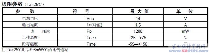

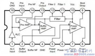

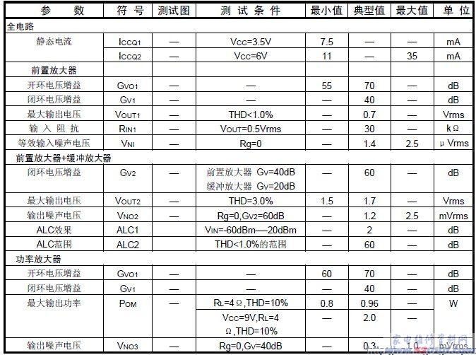

概述:UTC7738是Unisonic Technologies公司研制的单片录放芯片,它为双列直插16脚封装,工作电压=3.5~9V,最大=14V,最大输出电流=1.5A,最大功耗=1200mW,功率最大输出=2W(VCC=9V,THD=10%,R=4Ω),工作环境温度=-20~75℃,它具有前置放大、缓冲放大、功率放大、自动电平控制(ALC)和静噪等功能。它可以与TA7738系列 CD7738P D7628 D7738P TA7728 D7628P CD7628CP CD7738CP TA7728P TA7628互换。
