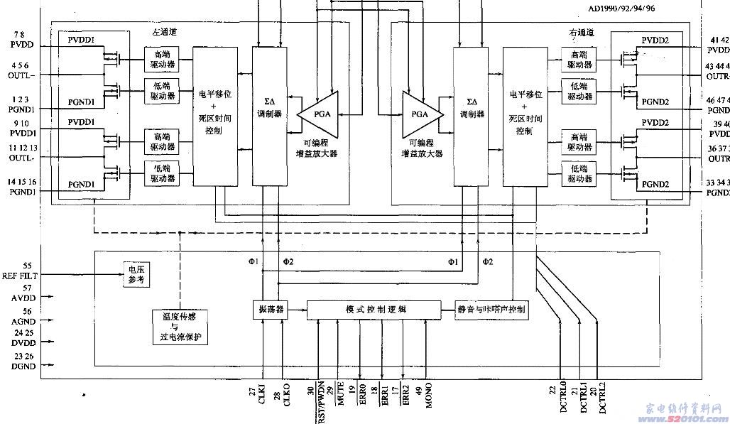

概述:AD1996是Analog Devices研制的带立体声∑△调制器的两通道桥接负载(BTL)开关型音频功率放大电路,它分别采用64引脚LFCSP和36引脚PSOP封装(1)集成了带有立体声∑△调制器的功率级,∑△调制器接受1Vrms的输入信号产生一个开关信号去直接驱动扬声器,功率级由4对MOSFET组成两个H桥,每个MOSFET的导通态电阻RDS(0N)PGA增益及过热与过电流输出信号控制;(3)内置静音和咔嗒声抑制电路;(4)提供短路、过热和过电流保护;(5)输出级电源电压PVDD范围为8~20V,模拟与数字电源电压AVDD/DVDD均为5V;(6)THD+N可低至0.005%,动态范围(DNR)达102DB,信噪比(SNR)≥102DB,效率(Η)达84%;(7)输出功率范围为40W×2(或80W×1)。

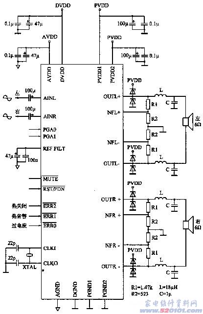

四、AD1996典型应用电路
芯片的单声道配置如右图所示
左/右通道的模拟信号(峰值约为1.25V)分别从IC的AINL和AINR脚输入。Ic内部放大器将输入信号偏置到参考电平。
芯片由256fs(fs为采样率)的时钟驱动。连接在脚CLKI与CLKO之间的晶体(XTAL)用作时钟源。
为使IC正常工作并避免可能的闭锁,应该在脚RST\PDN和MUTE持低电平时加电。一旦电源电压稳定,可以使RST\PDN脚为高电平,MUTE脚为高电平。

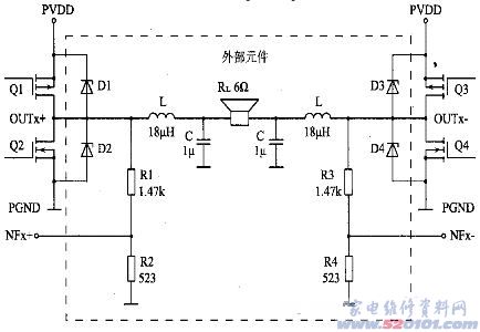

每个通道的输出级是一个H桥电路,如右图所示。
在H桥(即全桥)配置中,当一个对角线上的两只MOSFET导通时,另一个对角线上的两只MOsFET截止。Ic输出脚(OuTx+和OUTx-)外部连接的肖特基二极管(Dl、D2和D3、D4),用作减小高端和低端MOSFET之间非交叠(即死区)时间期间的功率损耗。IC脚NFx+及NFx-上的电阻分压器(R1与R2及R3与R4)用作设置芯片内部调制器增益(Gaila),Gain=(R1+R2)/R2=(R3+R4)/R4。调制器增益的选择,应保证在1Vrms的输入信号下,输出信号峰一峰值不超过0.9PVDD。
