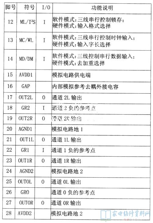

二、WM8746引脚功能

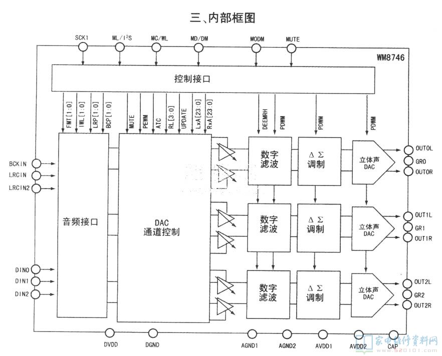

三、WM8746内部方框图
