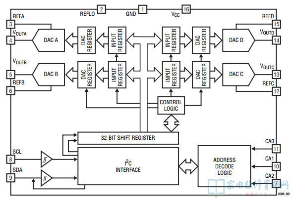

三、LTC2629内部方框图

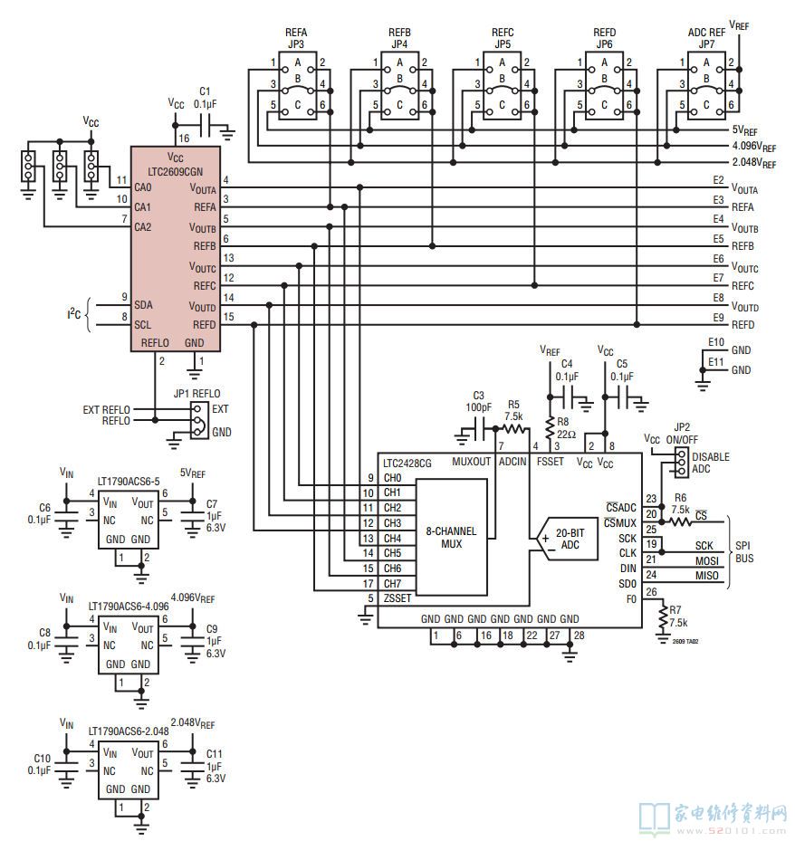

四、LTC2629典型应用电路

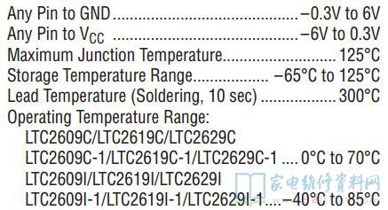

五、LTC2629电气参数
