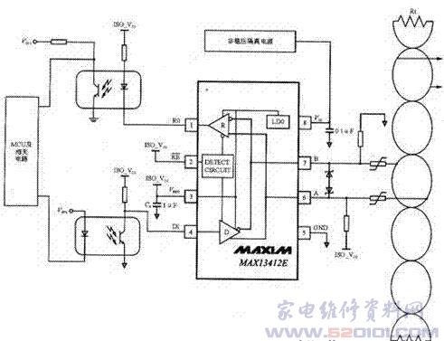

概述:MAXL3412E是MAXIM公司生产的一款半双工且与Rs-485/RS-422兼容的收发器,主要应用在传输线隔离电路中。它包含了一个内部低压差稳压器(LDO)、一路驱动器和一路接收器。并具有裸焊盘,因而有助于改善散热,能够工作于一40℃~+85℃的扩展级温度范围。在它的内部LDO可以产生一路5v±10%的电源电压,以便为内部电路供电,同时允许器件采用高达28V的非稳压电源供电。他能将LDO输出提供给VREG输出端,并允许为其他外部电路供电,而无需额外的外部稳压器。VREG输出可以提供高达20mA的电流。
四、MAXL3412E功能和特性
它具有1/8单位负载的接收器输入阻抗,允许在一条总线上挂接多达256个收发器,而且所有驱动器输出都提供人体模型的ESD保护。此外,MAXl3412E还包括失效保护电路,可在接收器输入开路或短路时确保输出逻辑为高电平。而当挂接在总线上的所有发送器均被禁止(高阻态)时,接收器也输出逻辑高电平。
MAXl3412E具有Maxim专有的AutoDlrectlon控制结构,该结构省去了DE和控制信号。这可在隔离应用中减少光电耦合器的需求,从而降低系统成本和尺寸。
MAXl3412E提供有可降低摆率的驱动器,故可大大减小EMI和不恰当的电缆端接所引起的反射,从而实现500 kbps的无误码数据传输。
MAXl3412E的其它功能还包括失效保护电路、增强ESD保护、电压摆率限制以及可全速运行等。
