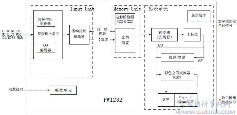

概述:PW1232是美国像素Pixel works公司生产的精密显像视频处理芯片。它采用160脚PQFP形式的塑料封装,2.5V和3.3V供电电压。
一、PW1232功能和特点
该芯片具有非常强大的数字视频处理功能,其内部集成的主要功能如下:
逐行转换处理器:支持每像素运动补偿,动态角度内插逐行转换,支持PAL/NTSC隔行输入。
缩放处理器:独立水平和垂直方向缩放,可编程缩放比例,能实现4:3和16:9之间的转换。
画质改善电路:包括数字色度/亮度、瞬态改善、数字亮度、对比度、色调和饱和度改善、数字亮度峰化,可编程-校正,黑电平扩展。
数字视频输入/输出格式变换:支持480i/5761NTSC/PAL格式、ITU-RBT6568位4:2:2YcbCr、ITU-RBT60116位4:2:2YCbCr、ITU-RBT60124位4:4:4YCbCr等输入数字视频格式,支持XVGA/60Hz或480P/576PSDTV或10801/720PHDTV等输出格式。
另:内置3通道10位DAC,可选YUV或RGB输出格式。具有PIP功能且支持OSD。IIC总线主机接口及SDRAM帧存储器接口相连接。内置PLL时钟发生器等。

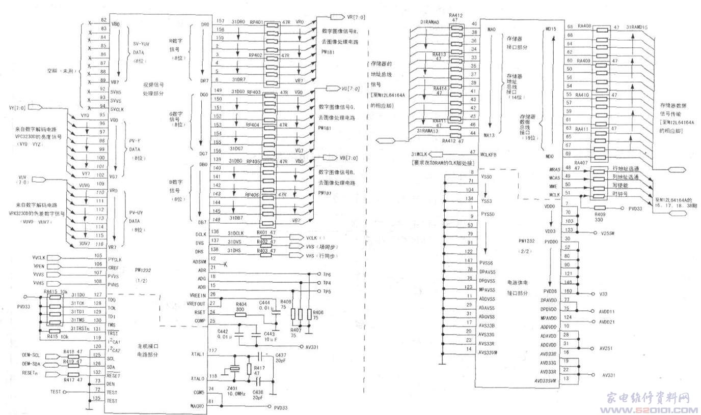

二、LC-TM2316典型应用电路(在康佳LC-TM2016液晶电视)
