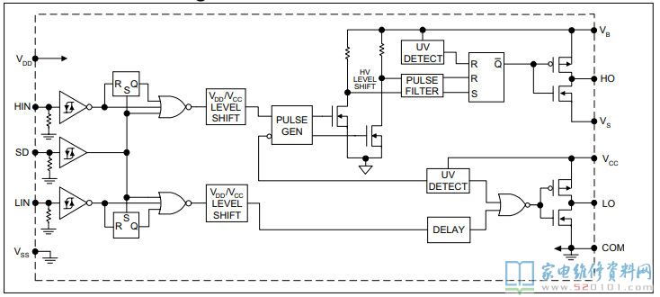

三、IR2112内部方框图

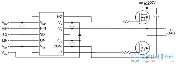

四、IR2112典型应用电路
