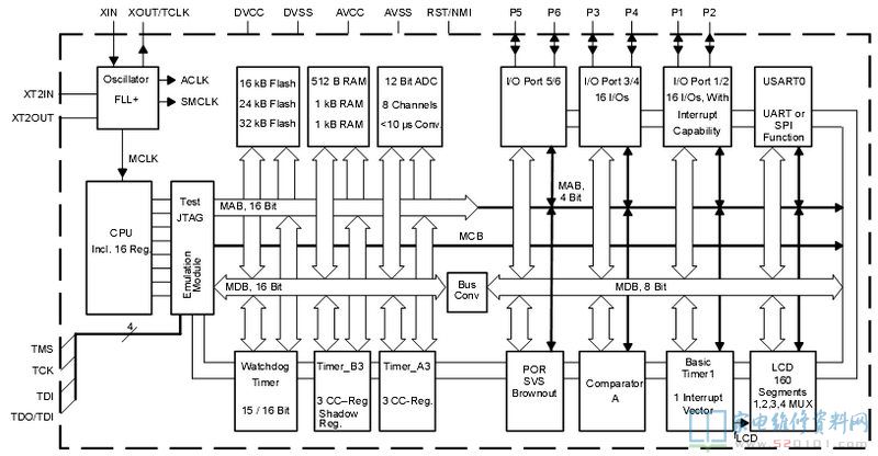

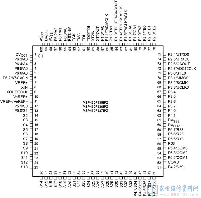

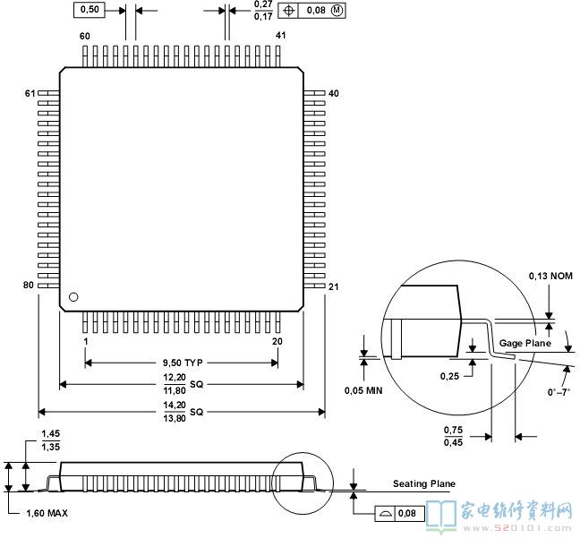

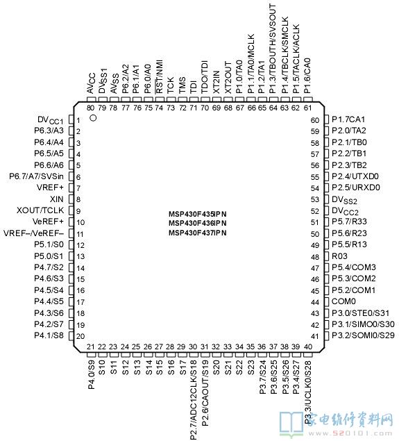

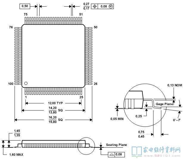

MSP430F437丰富的片上外设:包括看门狗定时器,基本定时器,比较器,16位定时器(TA、TB),串口0、1,液晶显示驱动器,6个8位的I/O端口,12位ADC (最高采样率200kHz)等。MSP430F437采用80引脚或100引脚封装工艺。
一、MSP430F437引脚功能
二、MSP430F437内部方框图
三、MSP430F437引脚封装工艺图
一、MSP430F437引脚功能
二、MSP430F437内部方框图
三、MSP430F437引脚封装工艺图
