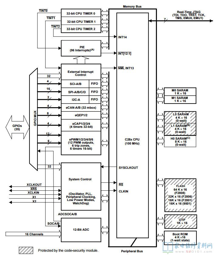

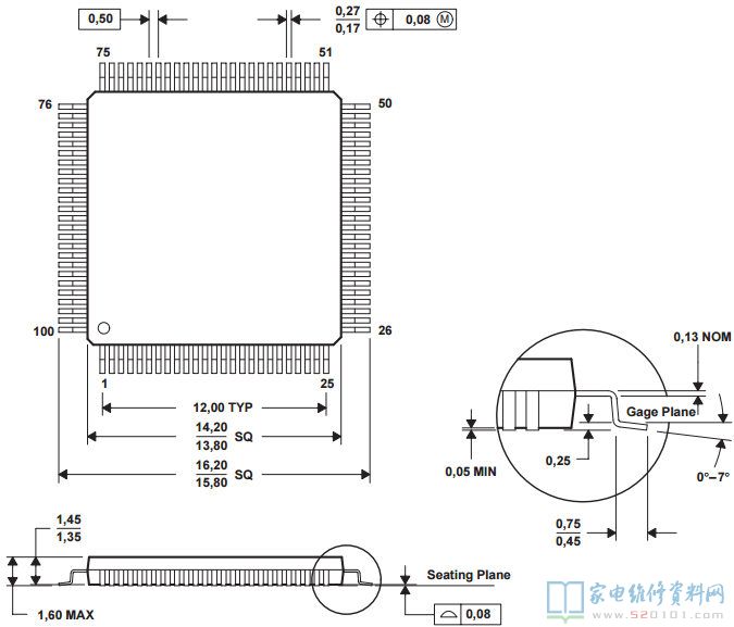

TMS320F2808的片上集成128K字节的FLASH、32字节的SRAM、8K 字节的BOOT ROM和片上代码保护模块, 分别用来存储用户编制的程序、数据, 并实现系统的不同方式引导。另外它还自带增强型捕获单元( eCAP) 、增强型PWM 产生单元( ePWM) 、12 位16 通道快速ADC 单元以及其它的一些通讯模块如SCI、SPI、eCAN 等。TMS320F2808的价格便宜, 其内核还支持IQ 变换函数库, 使研发人员能方便地使用便宜的定点DSP 来实现浮点运算。采用100引脚PZ LQFP封装工艺。

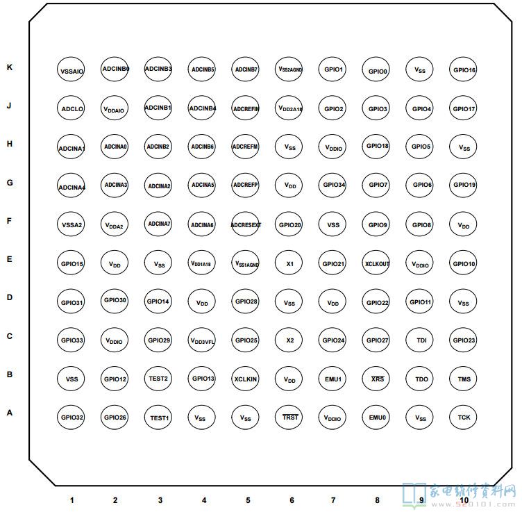

一、TMS320F2808引脚功能
二、TMS320F2808内部方框图
三、TMS320F2808引脚封装工艺图
