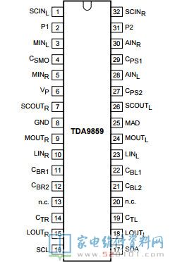

一、TDA9859功能和引脚电压(在TCL机型上测定)
序号
符号
功能
直流电压(V)
序号
符号
功能
直流电压(V)
AV1.LI
AV1左声道输入
4.1
17
SDA
总线数据
3.1
P1
端子1输出
0
18
LOUT.L
输出到扬声器(左声道)
MAIN.L
主输入(左声道)
4.2
19
CT.L
高音电容连接端(左声道)
4.1
CSMO
参考电压的平滑滤波器
8.1
20
NC
空
0
MAIN.R
主输入(右声道)
4.1
21
CBI2
低音电容连接端2(左声道)
4.1
Vcc
电源
8.1
22
CBI1
低音电容连接端1(左声道)
4.1
AO.R
伴音右声道输出
4.1
23
LIN.L
线路输出或环绕声解码(左)
4.1
GND
地
0
24
MOUT.L
主输出(左声道
4.1
MOUT.R
主输出(右声道)
4.1
25
MAD
模块地址设定
0
10
LIN.R
线路输入或环绕解码
4.1
26
AO.L
伴音左声道输出
4.1
11
CBR2
低音电容连接端(右声道)
4.1
27
CPS2
假立体声电容2
4.1
12
CBR1
低音电容连接端(左声道)
4.1
28
A.IN.L
辅助输入(左声道)
4.1
13
NC
空
0
29
CPS1
假立体声电容1
4.1
14
CTR
高音电容连接端(右声道)
4.1
30
A.IN.R
辅助输入(右声道)
4.1
15
LOUT.R
输出到扬声器(右声道)
31
P2
端子2输出
0
16
SCL
总线时钟
3.3
32
AV1.R1
AV1右声道输入
4.0

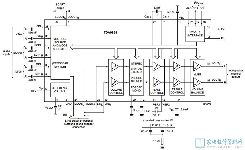

二、TDA9859内部方框图
