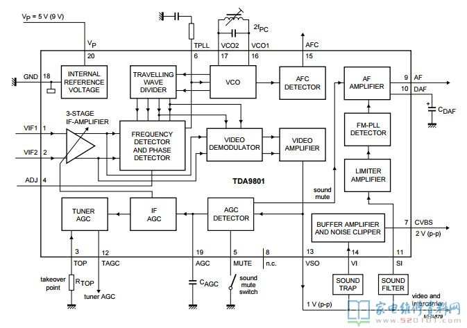

二、内部方框图

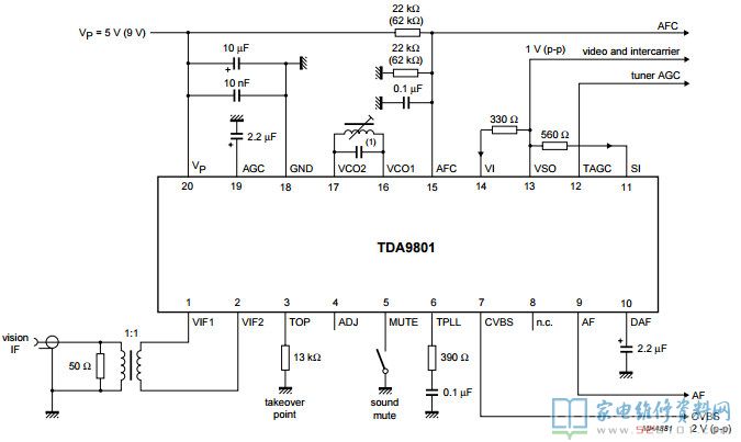

三、典型应用电路
