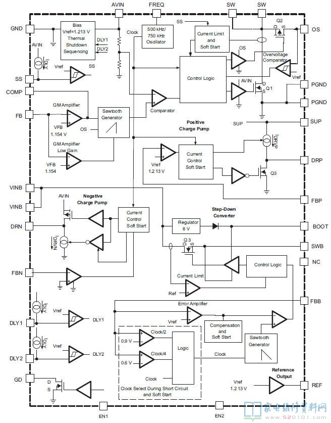

概述:TPS65161主要用作电视和显示器TFT LCD面板的偏置电源,提供给薄膜晶体管(TFT)LCD面板所要求的所有四种电压,以其高的电流能力。TPS65161采用28脚封装。
一、TPS65161功能和特点
8v至14.7v输入电压范围
VS输出电压最高可达19伏
TPS65161的开关电流限制为2.8
TPS65161A的开关电流限制为3.7
TPS65161B有一个3.7 - a开关电流限制和100 - ma充电泵输出电流
1.5%准确的2.3 -一个降压转换器
500千赫/ 750 khz固定开关频率
VGL的负电荷泵驱动
用于VGH的正装泵驱动
VGL可调测序,VGH
门驱动信号驱动外部MOSFET

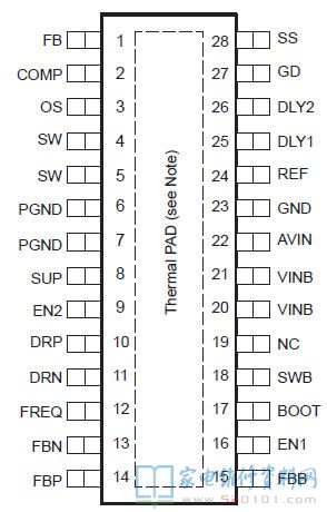

二、TPS65161引脚功能
三、TPS65161内部方框图

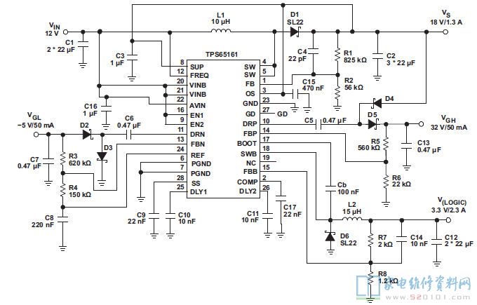

四、TPS65161典型应用电路
