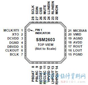

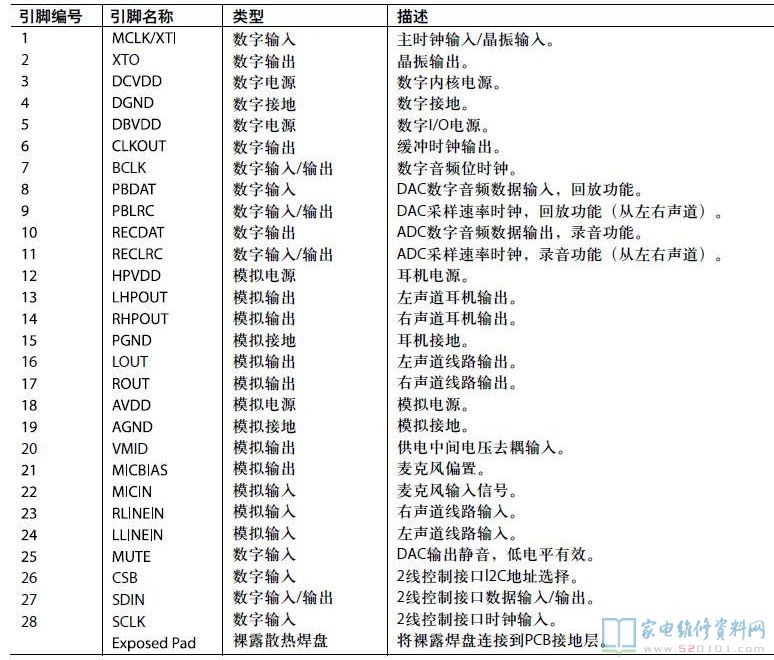

二、SSM2603引脚功能

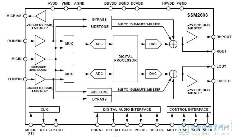

三、SSM2603内部方框图

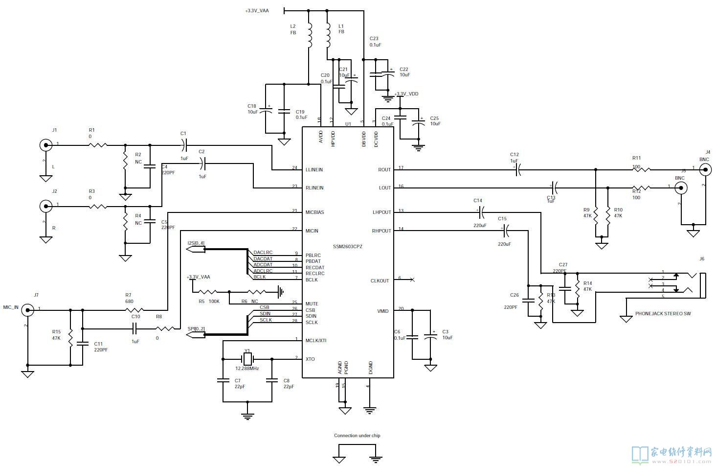

四、SSM2603典型应用电路
