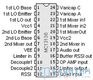

二、MC13136引脚功能

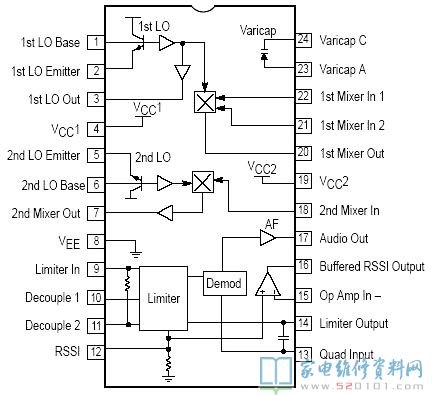

三、MC13136内部方框图

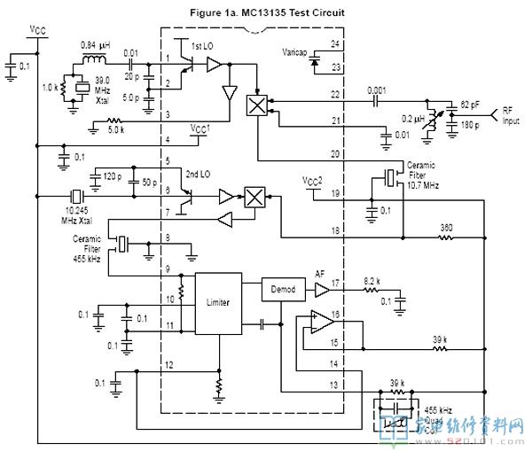

四、MC13136典型应用电路
MC13135的内部振荡电路与Pin1和Pin2的外接元件组成第一本振级,载频RF输入信号经LC谐振回路选频后从MC13136的Pin22输入,在内部第一混频级进行混频,其差频10.7MHz第一中频信号由Pin20输出,经10.7陶瓷滤波器选频后由pin18送到内部的第二混频电路。内部的振荡电路及Pin5和Pin6的外接晶体和电容构成了第二本振级,频率选比第一中频低一个中频(即二中频455kHz)的10.245MHz。10.7MHz第一中频信号与第二本振频率进行混频,其差频为:10.700-10.245=0.455MHz,也即455kHz第二中频信号。
第二中频信号由Pin7输出,由455kHz陶瓷滤波器选频,再经Pin9送入MC13136的限幅放大器进行高增益放大,限幅放大级是整个电路的主要增益级。Pin13的外接LC元件组成455kHz鉴频谐振回路,经放大后的第二中频信号在内部进行鉴频解调,并经一级音频电压放大后由Pin17输出音频信号。
MC13136内部还置有一级数据信号放大级,Pin12为RSSI输入端,Pin15为运算放大级的输入端,Pin16为RSSI缓冲放大的输出端。Pin10和Pin11为退耦电容,以保证电路稳定地工作。
