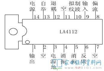

一、LA4112引脚功能

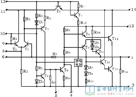

二、LA4112内部方框图

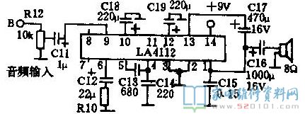

三、LA4112典型应用电路
