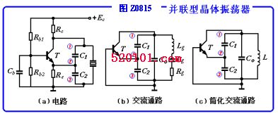

并联型晶体振荡电路如图Z0815所示。振荡回路由C1、C2和晶体组成。由图可知,电路满足"射同基反"的原则,从而构成电容三点式振荡电路。显然,晶体在回路中起着电感的作用,亦即晶体必然工作在fS与fp之间。
从等效电路不难求得回路的振荡频率
式中:
,由于Cg<(C0 C′),即在回路中起决定作用的是Cg,所以谐振频率近似为:
