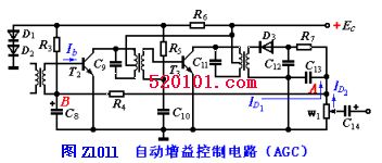

图Z1011是常用的AGC电路,它利用晶体管的电流放大系数β随IC的大小而改变的特性(见图Z1012),通过IC的调节,以达到控制增益的目的。控制信号取自检波器的直流输出,被控对象是第一级中放管集电极电流。无信号时,T2的基极电流由R3和R4 (R7 RD)∥RW决定(RD是D3的正向电阻)。当有信号输入时,检波输出的中频成分由 C12、R7、C13 网络滤除,音频成分一路经 W1、C14 送入低放级;另一部分R4、C8滤除。根据D3的极性,检波后的直流成分在A点可看作是两路汇集处,一路 ID1,一路 ID2。
由图可见 ID1在B点是对Ib2分流的,总使T2基流减小,从而使T2集电极电流减小,增益下降。当输入信号强时,检波直流分量也大,有ID1↑→Ib2↓→IC2↓→β↓,使T2增益大为下降,反之当输入信号较弱时,ID1分流作用小β下降很小,T2的增益也就下降很少。这就起到了自动增益控制的作用。
R4、C8除音频滤波外,还影响着控制作用的速度。滤波电路时间常数取得小些,控制信号能迅速跟踪输入信号强弱的变化,有利于提高信号接收灵敏度,适用于衰落严重的短波。但过小就会有残留的音频成分,引起失真或自激啸叫,一般R4取5~10kΩ,C8取10~30μF。
这种AGC电路的缺点是:当外来信号很强时,受控管可能因被控而截止,使中放电路处于乙类放大状态,会产生严重失真。同时,由于受控基流过小,输入阻抗较高,这个阻抗使前级输出回路负载阻抗增大,Q值增加,通频带变窄。但由于这种电路简单,效果尚好,仍被广泛采用。
