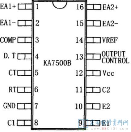

一、KA7500引脚功能
VCC:工作电压输入。
C1、C2:末级输出三极管集电极。
E1、E2:末级输出三极管发射极。
EA1+、EA1-:误差放大器1的同相和反相输出端。
EA2+、EA2-:误差放大器2的同相和反相输出端。
VREF:基准电压输出。
OUTPUT CONTROL:输出控制,接地为并联单端输出,接高电平为推挽输出。
COMP:误差放大器l和2的输出端,用来补偿电压反馈信号。
D.T:死区时间控制。
CT、RT: CT外接振荡电容,RT外接振荡电阻,为振荡频率控制端。
GND:接地。

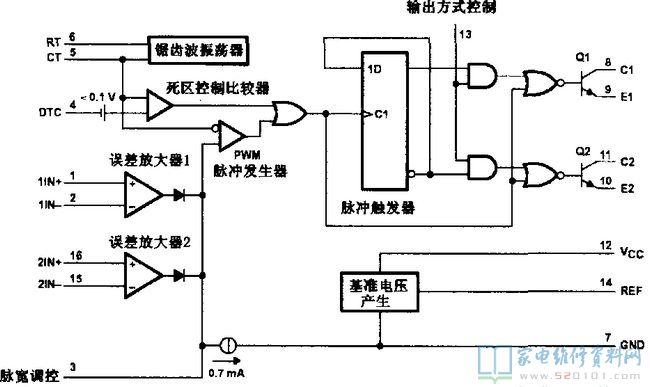

二、KA7500内部方框图

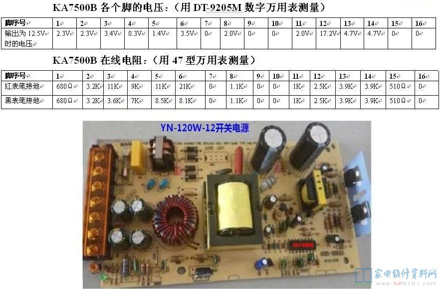

2、YN-120W-12开关电源板实测数据

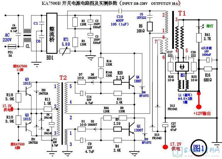

四、KA7500典型应用电路
1、KA7500B开关电源电路图及实测参数

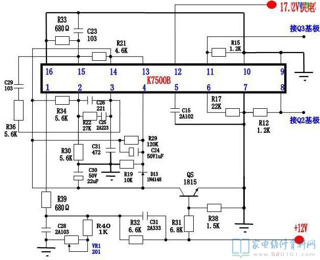

2、其他KA7500应用电路
