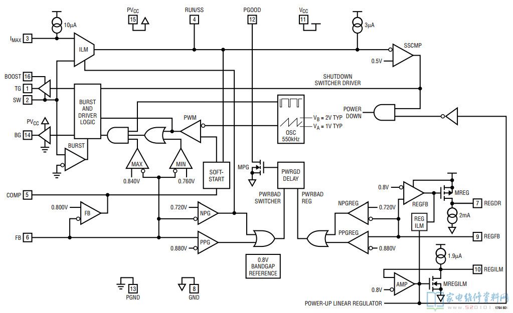

三、LTC1704内部方框图

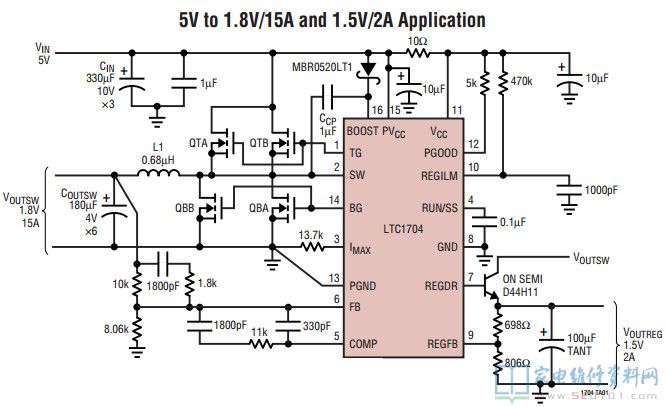

四、LTC1704典型应用电路
