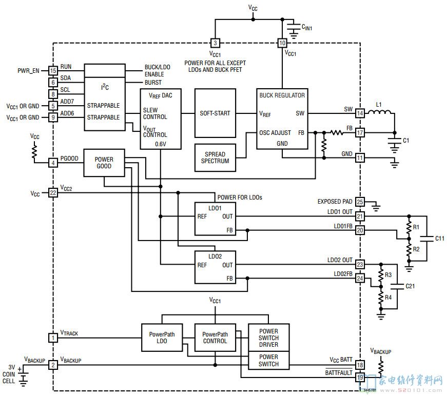

三、LTC3445内部方框图

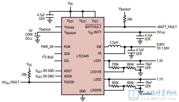

四、LTC3445典型应用电路
