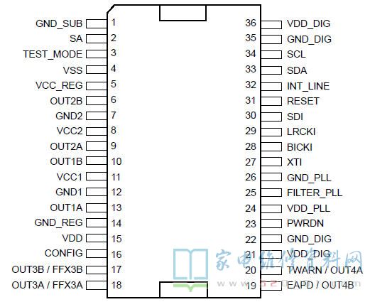

一、STA339BW引脚功能
| 管脚号 | 引脚名称 | 说明书 |
| 1 | GND_SUB | 基板接地 |
| 2 | SA | I2C选择地址(下拉) |
| 3 | TEST_MODE | 该引脚必须接地(下拉) |
| 4 | VSS | 在 V 内部参考CC- 3.3 伏 |
| 5 | VCC_REG | 内部电压CC参考 |
| 6 | OUT2B | 输出半桥2B |
| 7 | GND2 | 电源负电源 |
| 8 | VCC2 | 电源正电源 |
| 9 | OUT2A | 输出半桥2A |
| 10 | OUT1B | 输出半桥1B |
| 11 | VCC1 | 电源正电源 |
| 12 | GND1 | 电源负电源 |
| 13 | OUT1A | 输出半桥1A |
| 14 | GND_REG | 内部接地参考 |
| 15 | VDD | 内部 3.3 V 参考电压 |
| 16 | CONFIG | 并联模式命令 |
| 17 | OUT3B / FFX3B | PWM 输出 Ch3B / 外部桥驱动器 |
| 18 | OUT3A / FFX3A | PWM 输出 Ch3A / 外部桥驱动器 |
| 19 | EAPD / OUT4B | 外部桥/PWM 输出 Ch4B 断电 |
| 20 | TWARN / OUT4A | 来自外部桥的热警告(输入时上拉)/ PWM 输出 Ch4A |
| 21 | VDD_DIG | 数字电源电压 |
| 22 | GND_DIG | 数字地面 |
| 23 | PWRDN | 掉电(上拉) |
| 24 | VDD_PLL | PLL 的正电源 |
| 25 | FILTER_PLL | 连接到 PLL 滤波器 |
| 26 | GND_PLL | PLL 的负电源 |
| 27 | XTI | PLL 输入时钟 |
| 28 | BICKI | i2s串行时钟 |
| 29 | LRCKI | i2s左/右时钟 |
| 30 | SDI | I2S串行数据通道 1 和 2 |
| 31 | RESET | 复位(上拉) |
| 32 | INT_LINE | 故障中断 |
| 33 | SDA | I2C串口数据 |
| 34 | SCL | I2C串行时钟 |
| 35 | GND_DIG | 数字地 |
| 36 | VDD_DIG | 数字电源 |

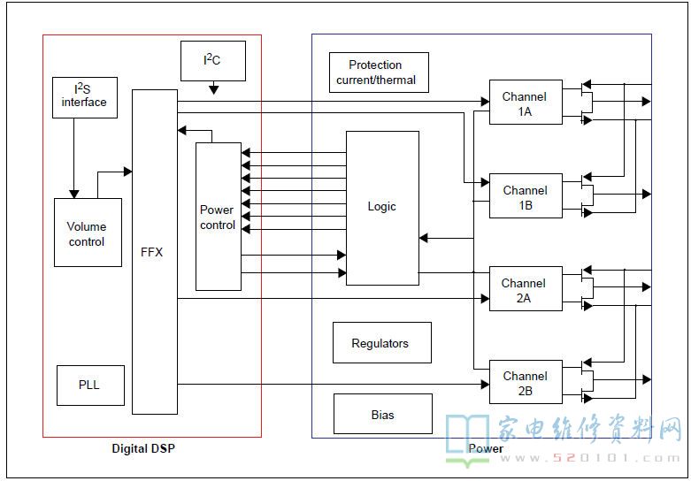

二、STA339BW内部方框图

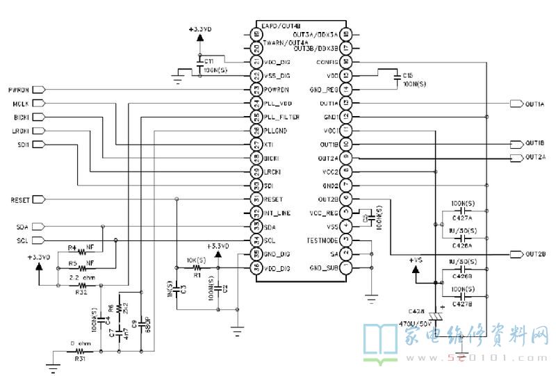

三、STA339BW典型应用电路
