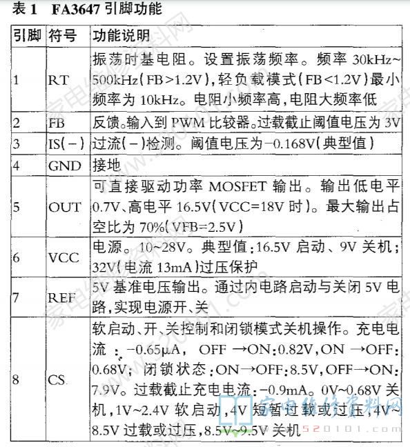

二、FA3647引脚功能

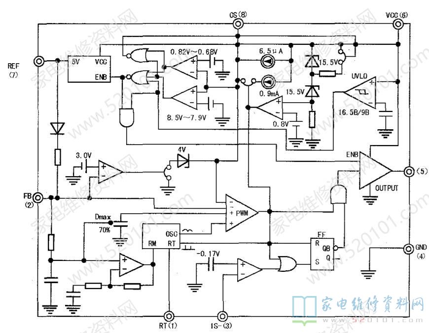

二、FA3647内部方框图
