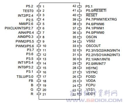

概述:ST92186双列直插42脚封装。是海信公司对意法半导体(ST)公司生产的微处理器ST92196掩膜改进而成,个别引脚功能有所改变,且引脚数减为42个。
一、ST92186引脚功能与实测电压

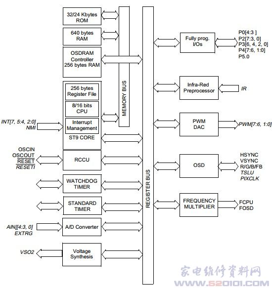

二、ST92186内部方框图
