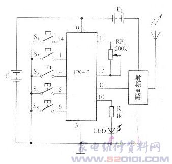

二、应用电路和工作原理
S1~S5为触控遥控发射器的编码开关,通过它们可发射5种不同的编码信号。TX-2的⑧脚输出的调制信号送往射频电路对载波进行调制与放大,调制的载波由天线发射出去。改变(11)和(12)脚外接电位器RP1的阻值,可改变调制信号的频率及编码脉冲波形。RP1阻值的范围为100~500kΩ。LED为发射状态指示灯。
