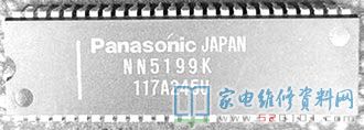

概述:NN5199是日本松下出品的一款用作于CRT彩电上的CPU解码器,其内部含有1H基带延迟线、第二伴音中频带通/陷波电路、中频电路的VCO线圈及行振荡压控晶体振荡器等功能。NN5199采用52引脚双列DIP封装工艺。

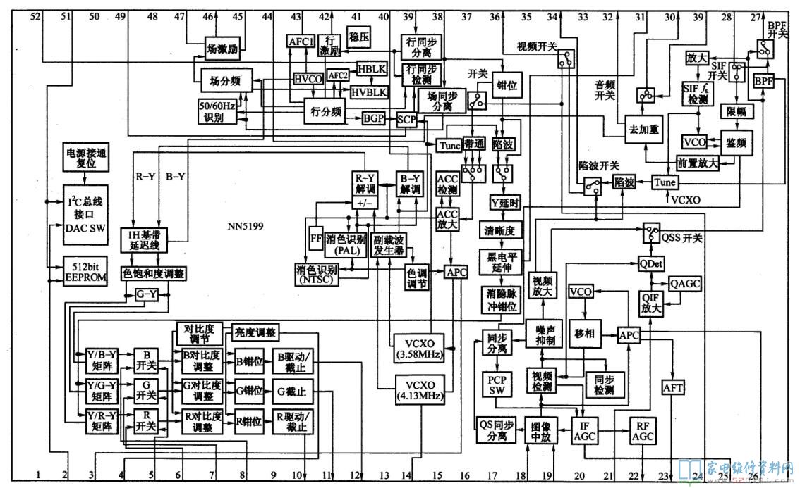

二、NN5199内部方框图
