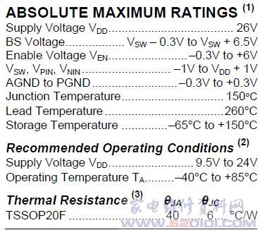

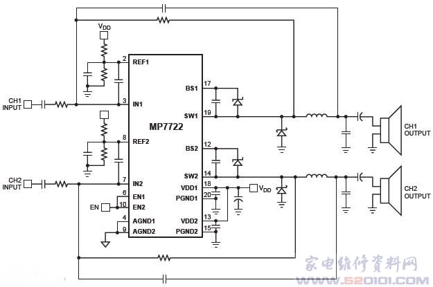

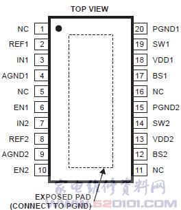

概述:MP7722是MPS半导体公司生产的一款D类音频功率放大器。 它为双列20脚封装,D类伴音功放芯片,在24V 供电,4Ω 情况下,最大可以输出2×20W,无需外接散热片(底部需要和印制板保持良好焊接,以利于散热),适应宽电源9.5V~26V,是MPS生产的第二代高集成音频放大芯片,它集成了以下功能:180mΩ 场效应管,快速开启/关断,精简保护电路。MP7722 利用单独的一个输出机构,把2×20W的功率送到4Ω 的扬声器。整个电路应用了MPS自己特有的可变频率电路技术,波形失真系数小,响应时间短,单电源供电。
