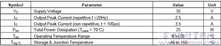

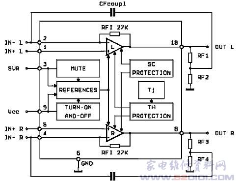

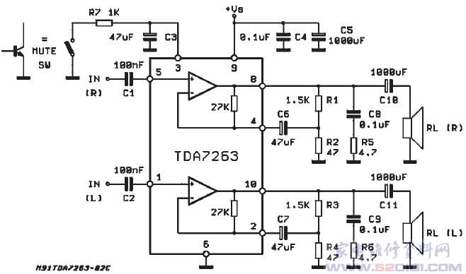

概述:TDA7263是意法半导体公司研制的一款12W立体声功率放大器,它为chipwatt 11脚封装。在28V时可以达到12W+12W的输出功率,8欧姆阻抗,THD=10%。它可以用极易得的TDA2009和XG2009来直接代换。不过,TDA7263为双固定孔,而TDA2009为单固定孔,代换时得在散热片上重新打孔固定。

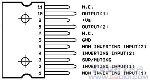

二、TDA7263引脚功能排列
(1)脚 同相输入A、(2)脚 反相输入A、(3)脚 纹波抑制、(4)脚 反相输入B、(5)脚 同相输入B、(6)脚 地、(7)脚空、(8)脚 输出B、(9)脚 电源Vcc、(10)脚 输出A、(11)脚 空。
