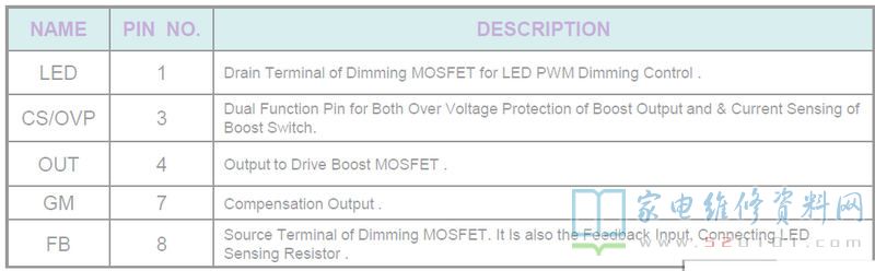

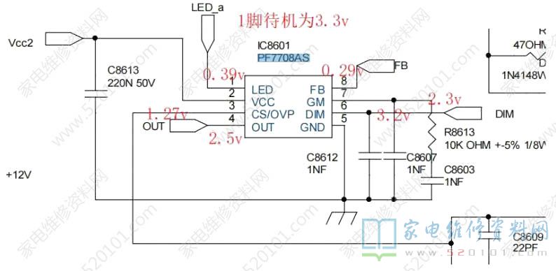

概述:PF7708BS是一款LED背光驱动IC芯片,它主要用作于液晶电视、液晶显示器的背光电路中,它采用SOP-8封装工艺,其引脚功能和实测电压值如图1所示,仅供大家参考。
一、PF7708BS引脚功能和实测电压值

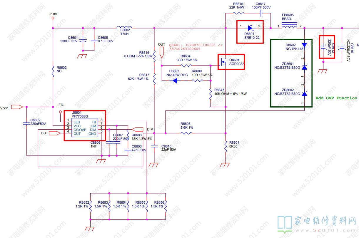

二、PF7708BS典型应用电路(在715G7734-P0C-000-0020电源板上的应用)
本电路节选自飞利浦液晶电视电源板,完整的电路图请下载参考:715G7734-P0C-000-0020电源板电路原理图。
