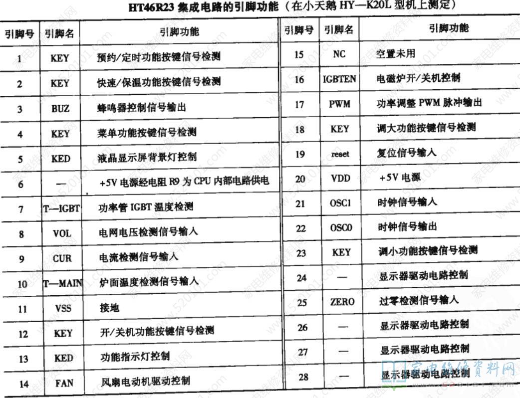

一、HT46R23引脚功能

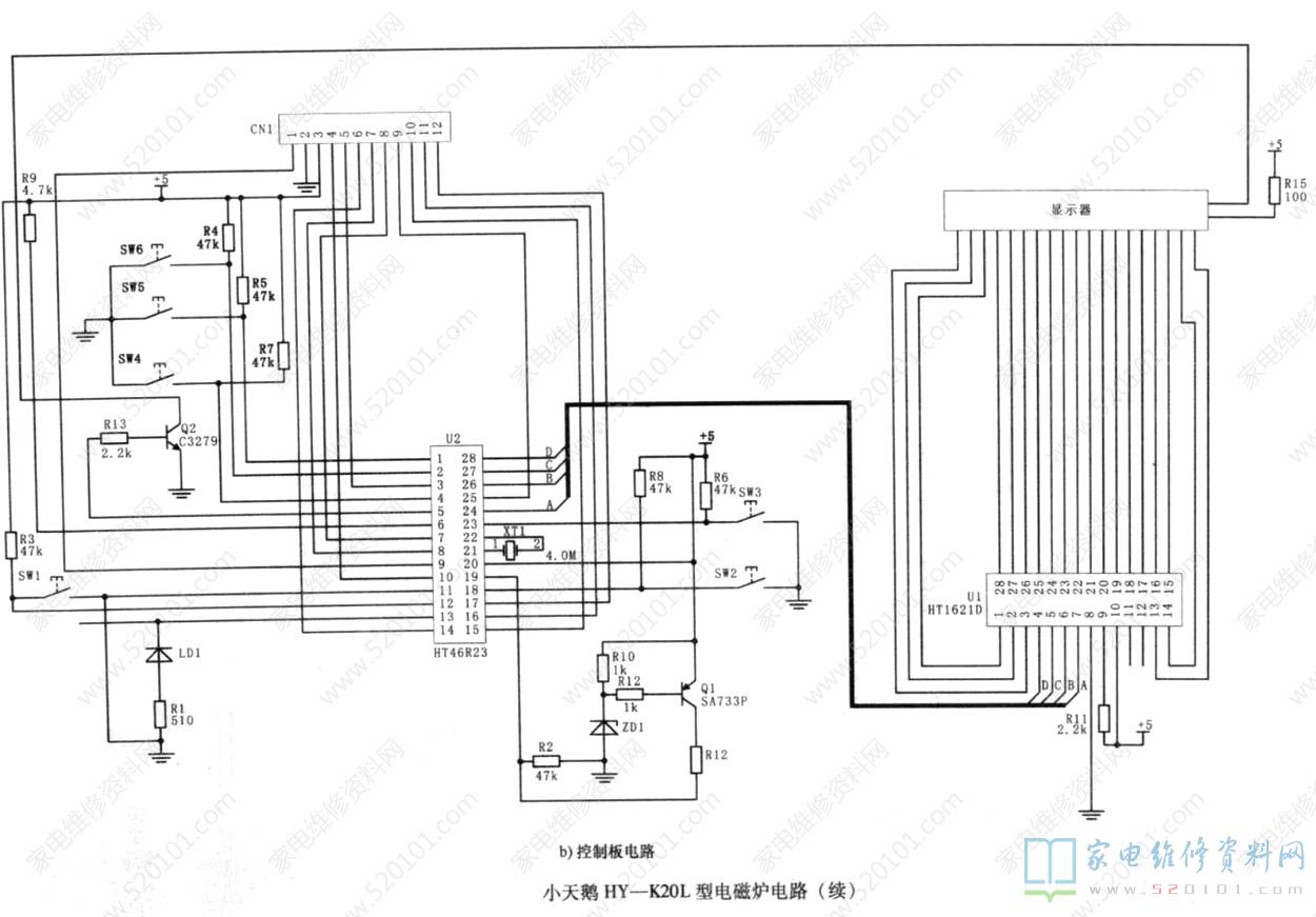

二、HT46R23典型应用电路
