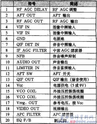

二、M52760SP引脚功能

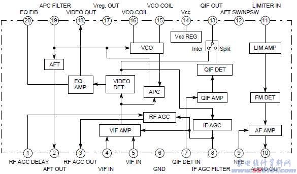

三、M52760SP内部方框图

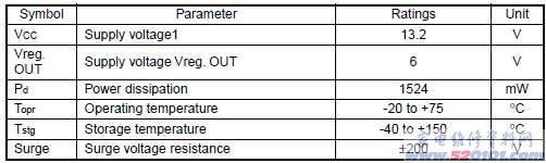

四、M52760SP最大性能参数

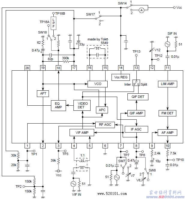

五、M52760SP典型应用电路
六、使用M52760SP注意事项
(1)图像声表面滤波器应尽量靠近集成电路的4脚和5脚,且图像声表面滤波器输入到芯片4脚和5脚的连线尽可能短并一样长,从而避免输入信号受到干扰,使输入阻抗一致,信号达到平衡输入。
(2)布线时中放的地应尽量大面积放在集成电路壳体下部。
(3)APCFiLTEr(19脚)的电阻接地应尽可能的靠近集成电路的地,从而减少图像受到干扰。
(4)IF AGC(8脚)的电容接地应尽量靠近集成电路地,且电容值不宜太大,0.1μF为宜。如果电容值太大,图像中容易出现一条蠕动的干扰线。
(5)NFB(9脚)的电阻接地应尽量靠近集成电路地,从而减少伴音噪声。
