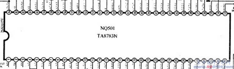

一、TA8783N外观图

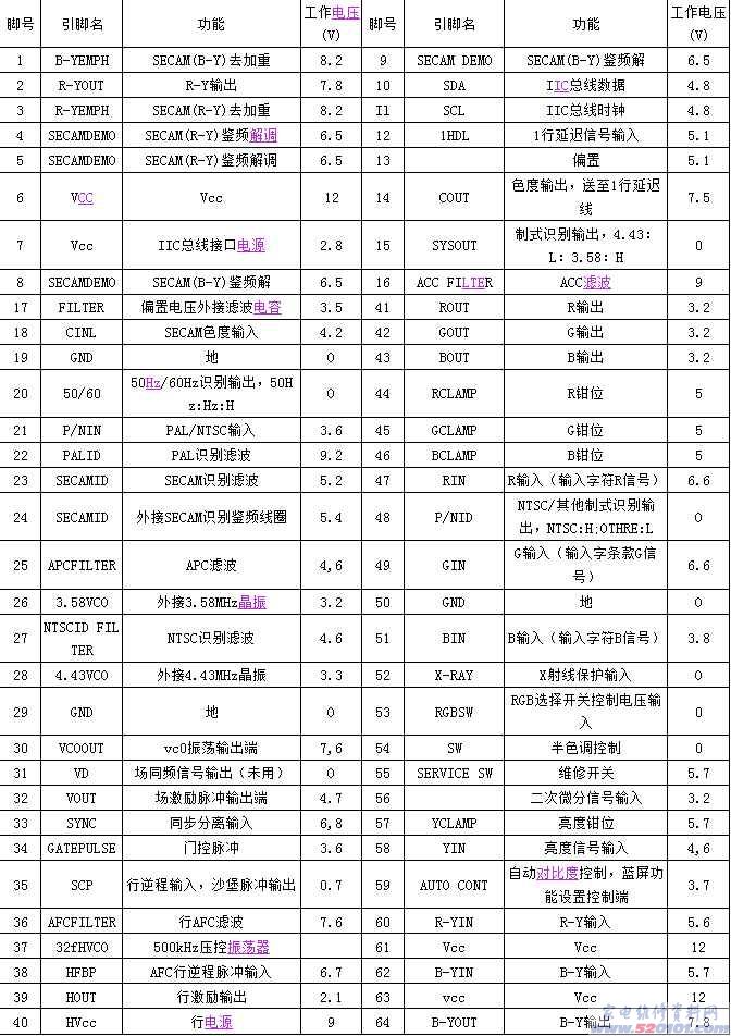

二、TA8783N引脚排列和引脚功能及数据值
| 管脚 | 功能 |
| 1 | SECAM,B-Y去加重 |
| 2 | R-Y输出 |
| 3 | SECAM,R-Y去加重 |
| 4 | SECAM,R-Y解调 |
| 5 | SECAM,R-Y解调 |
| 6 | 12V |
| 7 | 总线接口电路电源 |
| 8 | SECAM,B-Y解调 |
| 9 | SECAM,B-Y解调 |
| 10 | SDA |
| 11 | SCL |
| 12 | 1H信号输入 |
| 13 | 偏置 |
| 14 | 1H延迟线激励输出 |
| 15 | 3.58/4.43M识别开关输出 |
| 16 | ACC滤波 |
| 17 | 偏置电压滤波 |
| 18 | SECAM视频信号输入 |
| 19 | 地 |
| 20 | 50/60识别输出 |
| 21 | PAL/NTSC色度输入 |
| 22 | PAL识别检波滤波 |
| 23 | SECAM识别检波滤波 |
| 24 | SECAM识别鉴频线圈 |
| 25 | APC滤波 |
| 26 | 3.58晶振 |
| 27 | NTSC识别检波滤波 |
| 28 | 4.43晶振 |
| 29 | 地 |
| 30 | 晶振驱动 |
| 31 | 场同步信号输出 |
| 32 | 场激励 |
| 33 | 同步分离视频信号输入 |
| 34 | 门控脉冲 |
| 35 | 行消隐输入门控脉冲输出 |
| 36 | AFC滤波 |
| 37 | 500晶振 |
| 38 | 行AFC脉冲输入 |
| 39 | 行激励输出 |
| 40 | 行电源 |
| 41 | R输出 |
| 42 | G输出 |
| 43 | B输出 |
| 44 | R钳位 |
| 45 | G钳位 |
| 46 | B钳位 |
| 47 | 外部R信号输入 |
| 48 | DAC输出(NTSC/OTHER识别) |
| 49 | 外部G信号输入 |
| 50 | 地 |
| 51 | 外部B信号输入 |
| 52 | X射线保护 |
| 53 | TV/TEXY切换控制 |
| 54 | ACT开关控制输入 |
| 55 | 图象控制电压输出维修开关 |
| 56 | 二次微分信号输入 |
| 57 | 亮度信号钳位 |
| 58 | 亮度信号输入外接延迟线 |
| 59 | 对比度控制ACL滤波 |
| 60 | R-Y输入 |
| 61 | 12V |
| 62 | B-Y输入 |
| 63 | 12V |
| 64 | B-Y输出 |

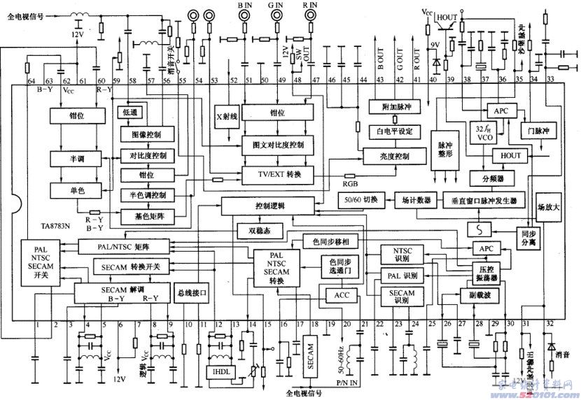

三、TA8783N内部方框图

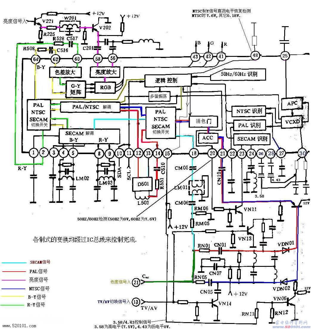

四、TA8783N色解信号流程分析

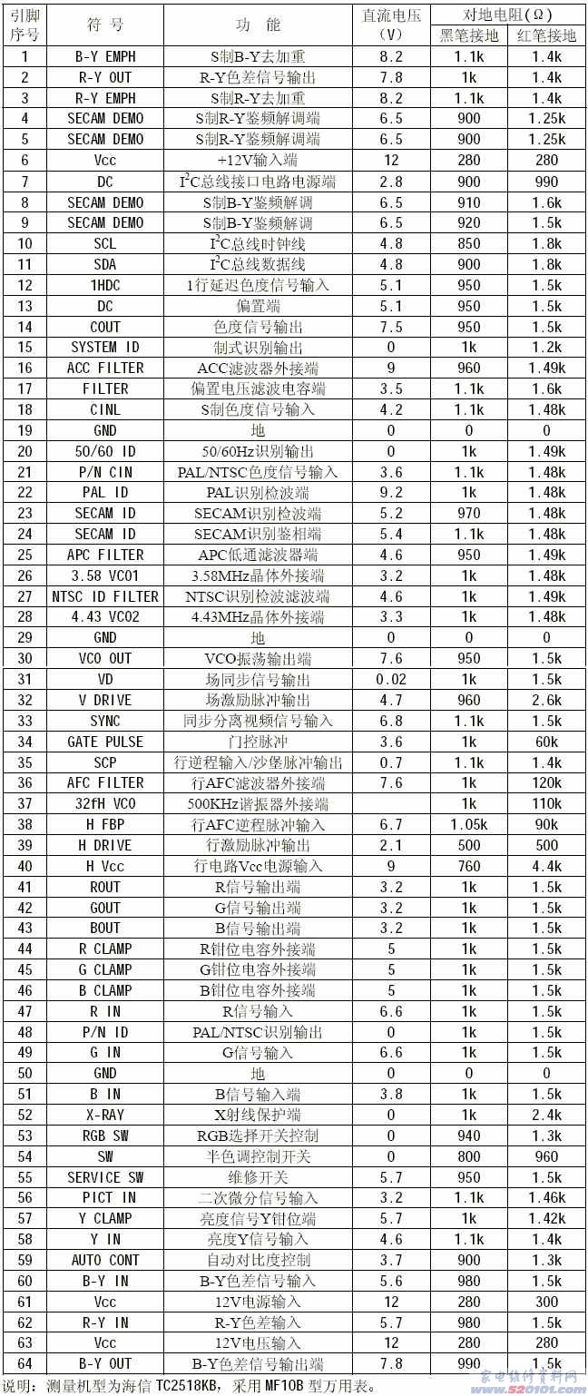

五、TA8783N在SVA上广电CRT彩电上实测数据

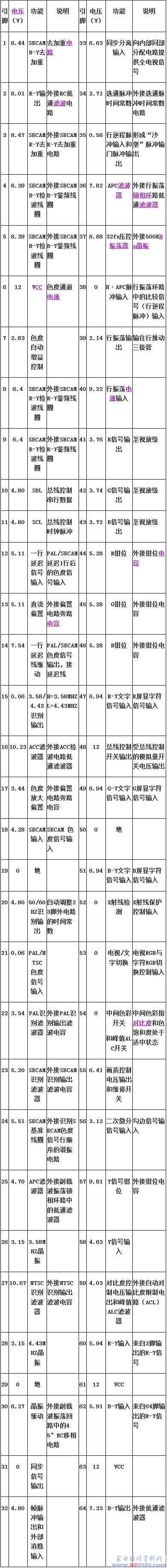

六、TA8783N在海信TC2919KB CRT彩电上的实测数据
