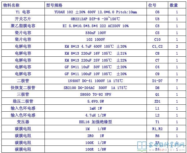

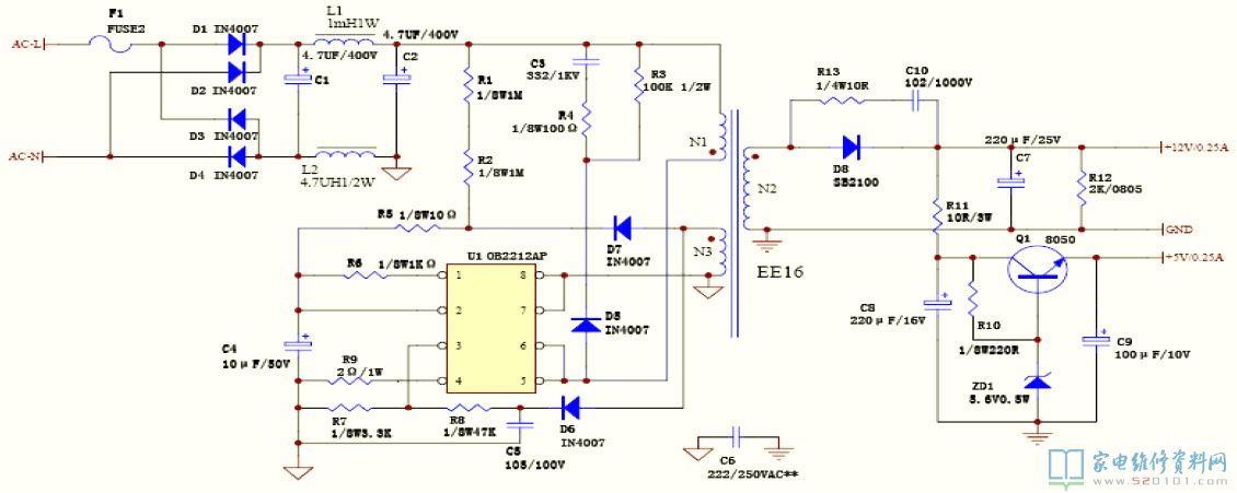

概述:OB2212AP是On-Bright公司出品的一款电源管理芯片,其广泛用作于小家电场合,例如电磁炉、豆浆机、电压力锅、电饭煲、面包机、电烤箱、紫砂煲、咖啡机、电饼档、微波炉等产品中。OB2212AP最大输出功率5W。其具备内部集成 BJT、原边检测,无 TL431TL431和光耦、CV&CC 运行模式、外部可调CC 大小 可调的输出功率,低待机功耗小于 0.3W。
一、OB2212AP 应用电路图(适用于5W-7W))

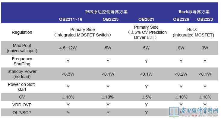

二、OB2212AP产品特性
