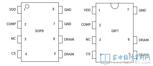

一、OB2226AP引脚功能

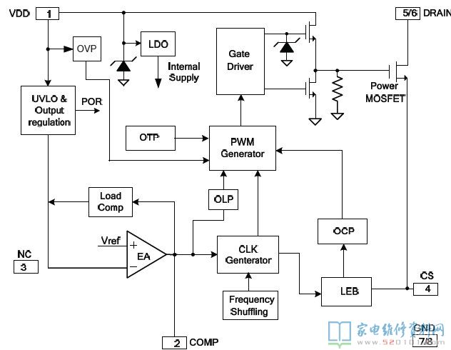

二、OB2226AP内部方框图

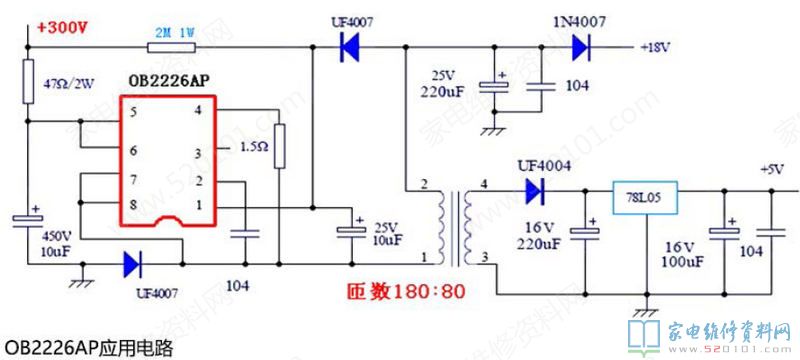

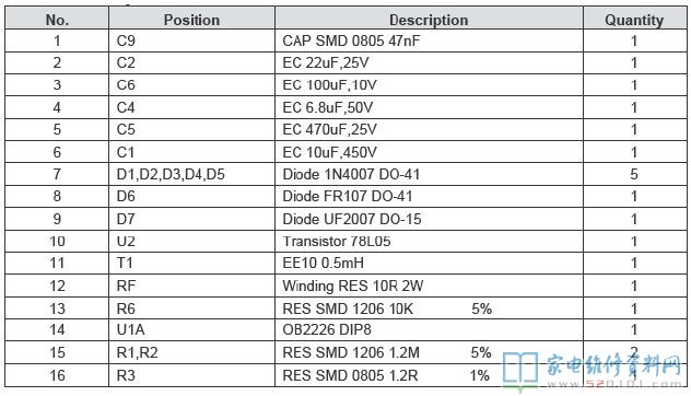

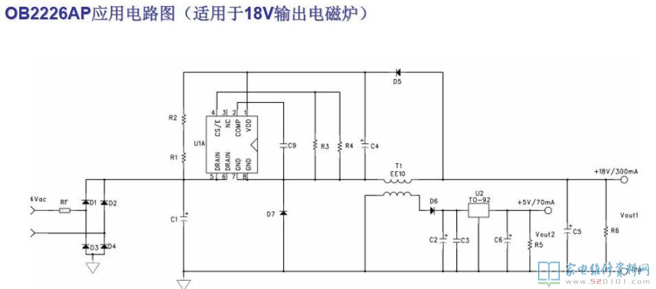

三、OB2226AP典型应用电路

一、OB2226AP引脚功能
二、OB2226AP内部方框图
三、OB2226AP典型应用电路
