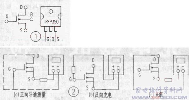

IRFP管的栅极和其他各极之间有二氧化硅(SiO2)绝缘层相隔,其符号与管脚见图1。在直流工作状态下它几乎不吸取电流,输入电阻可达到10的15次方Ω以上。因而对激励信号的功率要求非常小。不少固态发射机的调制管、被调功放管、高频前级功放管用的都是大功率IRFP管。

2.测试
为了避免栅极击穿,在测试IRFP管子时,手应拿管子的外壳,切勿拿它的管脚。IRFP管的开启电压一般在2~3V之间,而BVgs的数值通常又在20V以下,因此,测量管子应选用9V电池的指针式万用表Rx10k挡。
(1)正向导通测量如图2a。第一步把红表笔接在S极上,第二步把黑表笔接G极1秒钟,GS间的电阻应很大,此时GS间输入电容被正向充电,G为正电压,DS应该导通。第三步,在红表笔接S极的同时,把黑表笔接D极上,万用表的指示值若接近于0Ω,证明DS已导通。
(2)反向夹断测量见图2b、图2c。
第一步,如图2b所示,把黑表笔接S极,红表笔接G极1秒钟,GS间的输入电容被反向充电至-9V且保持。
第二步,如图2c所示,把红表笔接S极,黑表笔接D极,DS间的电阻若很大,说明管子被夹断。

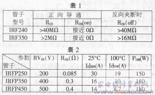

通过上述正反测量,如均正常,说明场效应管良好。测试结束后,管子应在夹断状态保存。IRFP240、IRFP350管子正向导通电阻和反向夹断电阻阻值如表1。
如管子已装在电路上,测试时不必焊下,可在线路上测量,测得的阻值应为极间阻值和外并阻值的并联值,否则为故障状态。表2给出固态发射机常用IRFP管的参数(BVds漏源击穿电压Idss、饱和漏极电流、Pdm漏极耗散功率、Rds导通时源漏极之间的直流电阻)。
