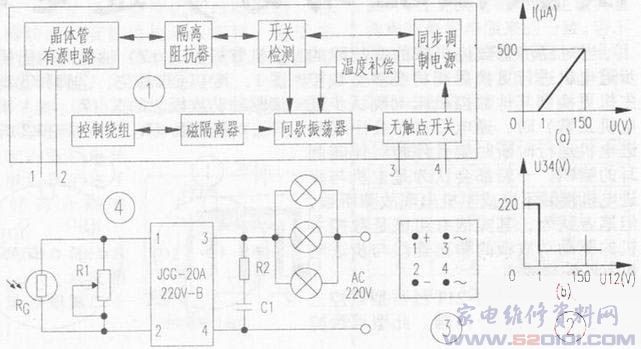

图1是JGG型固态继电器内部电路框图。JGG型固态继电器有两种类型:一类是“开关”(③④端)常开型(K型),在输入端①②脚输入高电平时,③④端闭合;另一类是“开关”(③④端)常闭型(B型),在输入端输入高电平时,③④端断开。图2(a)是常闭型JGG固态继电器输入端伏安特性,图2(b)是输出端电压特性。JGG型外形与普通小型直流继电器外形基本相同,其示意图见图3。
JGG型高灵敏度固态继电器主要技术参数:
输入端控制电压:1~150V
控制电流:1~500uA
输出端额定电压:220V±20%,频率50Hz
输出端额定工作电流:1A、3A、5A、8A、12A、16A、25A、40A
输出端电压降:≤2V
输入输出端介质耐压:≥2500V
输入输出端绝缘电阻:≥500M
JCC型继电器的最大优点是可以利用无源元件.比如光敏、热敏、湿敏等传感器来直接控制大功率交流负载的通断。图4就是利用光敏管来自动控制路灯或航标灯昼熄夜亮的示意图。图中,R1用来控制灵敏度;RG为光敏电阻;R2、C1为抗干扰元件,以保证控制的可靠性。JGG固态继电器则要采用B型。
