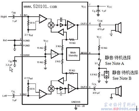

二、TDA1517内部框图和应用电路

四、TDA1517维修提示
1.无伴音时,应首先检查8脚电压是否为11.8V,若为低电平,表明静音电路已起控;
2.若伴音异常,应对3、4、6脚外接元件进行检查,正常时,这三脚电压均约为5.8V~6.2V。
