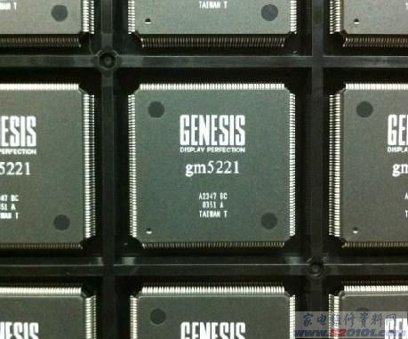

GM5221简介
GM5221是Genesis公司生产的微芯片,它是一片集成度高、功能强大的多功能液晶显示处理器。它采用208脚封装,3.3V和1.8V电压供电。内部集成强大的平板图像处理器、3路信号输入(RGB输入、DVI输入、ITU 656视频输入)、OSD控制、内置x86微处理器、PLL时钟控发生器、ADC及智能图像处理等功能模块。
该芯片特点
★图像缩放功能
★集成8位三通道ADC/PLL
★CCIR656标准8位视频输入接口
★集成LVDS传导器
★内置带并行ROM接口的x86微处理器
★模数转换器
★PWM控制背光亮度
★集成通用OSD功能
★外部时钟由外接晶振控制
★可编程式伽马校正
★低辐射能源管理

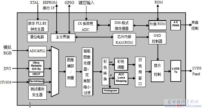

三、内部框图

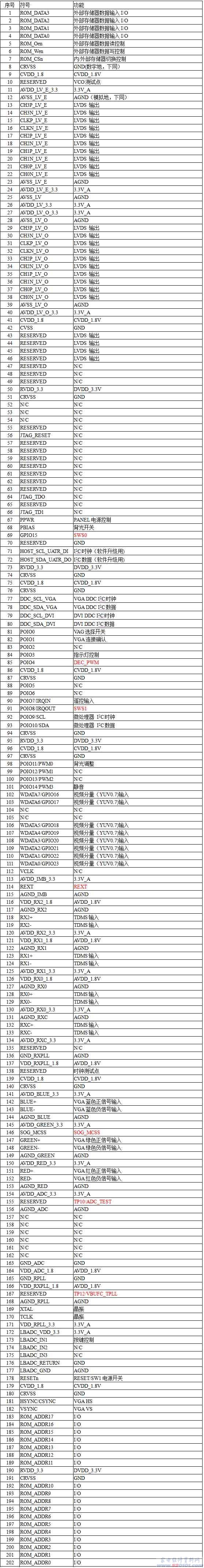

引脚功能
