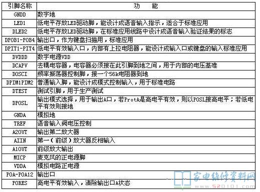

二、AP7003引脚功能

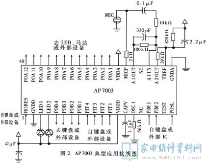

目标词录入芯片内后即可将工作模式转换到识别模式,工作时芯片将当前语音与事先已录入存储体的目标词语音相比较,如果有语音特征相匹配,则在芯片的相应输出端口输出高电平或低电平。需要时可以将芯片编程为省电模式以节省电能,当有按键信号时芯片将被唤醒。 其典型应用电路如下图所示。
五、AP7003典型应用电路

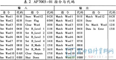

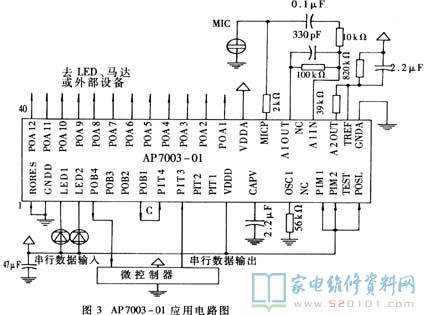

AP7003-01可通过串行口与微控制器连接,应用图如图3所示,AP7003-01共有22个输入指令和15个输出指令,如表2所示。AP7003-01工作时序及时间定义如图4所示。
系统上电后必须先给AP7003-01发清除指令Clear Word以清除12个存储体内的内容,然后发出一个存储指令(Store Word1~Store Word12之一)将目标词录入芯片相应的存储体内。当LED1有效时表示芯片准备好录入目标词。通过指令Set R_Model或Set R_Mode2可选择两种识别模式:Set R_Model为单词识别模式,该模式下识别操作完成后芯片进入省电状态以等待新的指令;Set R_Mode2为连词识别模式,该模式下识别操作完成后芯片返回语音录入状态。
进入语音识别状态前必须通过指令Set R_Levell~Set R_Level4设置识别时要求的匹配度,Set R_Level4要求匹配程度最高,而Set R_Level1最低,可以根据经验设定为中间某一个值。跟在一个Store Word1~12指令之后的Store Flag指令将前面录入的语音存入指定的存储体以作为目标词。Clear Outputs指令用于清除A端口输出状态(POA1~POA12)。Shut Down指令将芯片转入关闭模式以节省电能。
当数据格式或时序出现在串行数据(SERIAL DATA)输入口PIT3、PIT2、PIT1时,芯片将发送错误代码到串行数据输出口POB4,同时将数据、时钟发送到串行数据输出口POB2、POB3。
指令Store Word1~12、Store Flag、Clear Word、Set R_Level1~4和Clear Outputs执行完成后芯片将输出一个Done代码。芯片每次执行完语音识别后,输出一个匹配指示代码(Match Word1~Match Word12或NO Match)。当有一个语音匹配时,LED2有效,如果PIM2被拉高(端口A使能),则A端口相应的引脚变为有效。如果PIM1引脚被拉低,芯片的语音识别功能被禁止。

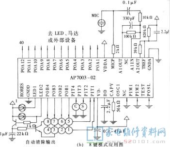

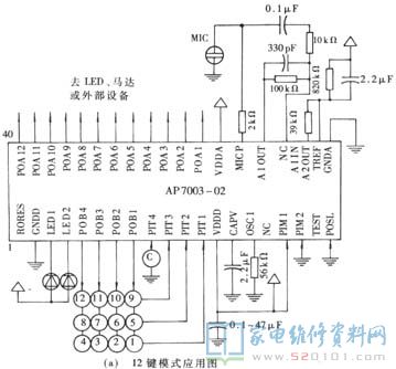

AP7003-02可以单独使用,无需控制器,适合于用键盘直接控制。芯片有8键控制和12键控制两种键盘操作模式,如图5所示。各键及其功能见表3(a)、(b)。
表3(a) AP7003-02键盘模式
表3 b AP7003-2按键功能 |
上电后POB1~POB4均被置成低电平。当有键按下时,芯片按POB1→POB2→POB3→POB4的顺序依次发出键盘扫描信号,扫描信号为16ms低脉冲加64ms间隔,且循环进行,按键信号从PIT1~PIT4输入芯片。键盘阵列如表3(c)所示。
表3(c)AP7003-02键盘阵列
上电后12个存储体在录入目标词之前必须首先清空。开始录入目标词时LED1及POA1~POA12之一(与所选择的存储体相对应的一个)有效,目标词录入到存储体后芯片进入识别模式。
在识别模式初始状态,只有LED1是有效的。识别完成后,如果没有词相匹配,LED1闪烁3秒钟后回到识别模式初始状态;如果有词相匹配,LED2有效,与匹配词所在存储体相对应的POA输出端口也有效。如果芯片被设置成自动模式(PIM2=0),则LED2及POA的输出将在3分钟后被清除,之后回到识别模式初始状态。当PIM2=0时,如果连续8分钟没有语音输入芯片,将自动进入省电模式。
