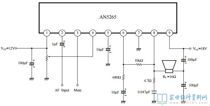

二、AN5265内部方框图
三、AN5265典型应用电路
