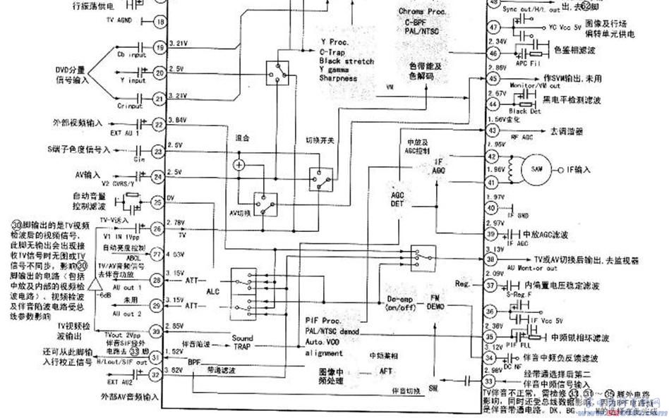

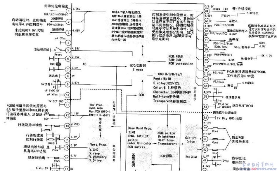

三、TMPA8873CSCNG引脚功能和方框图
