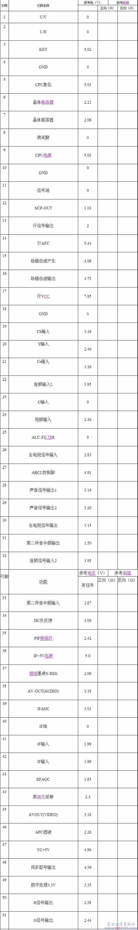

四、TMPA8873PSANG在彩电电路中的实测数据
1.下表数据是在625数字圆信号下,标准图像状态,音量是20测得

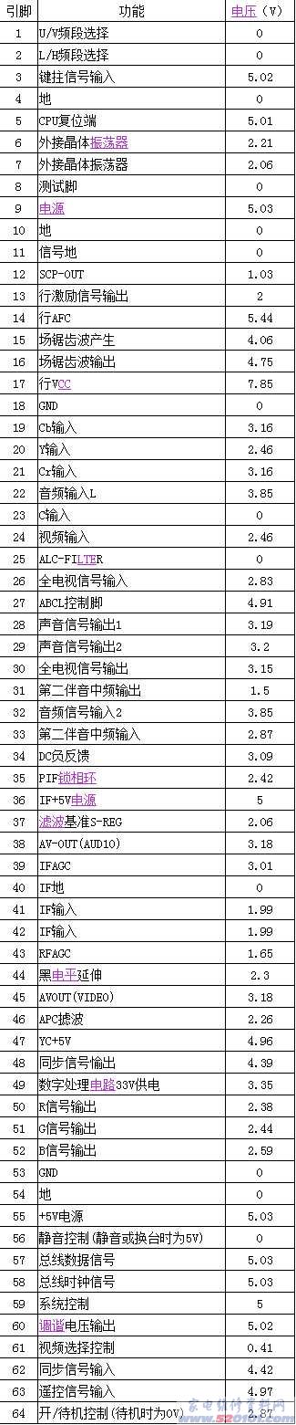

2.下表是海尔21FA10-AM彩电上测得的数据
