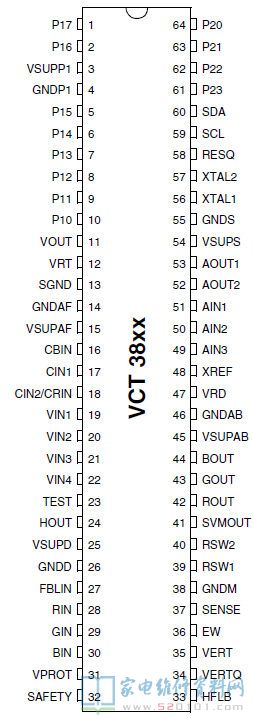

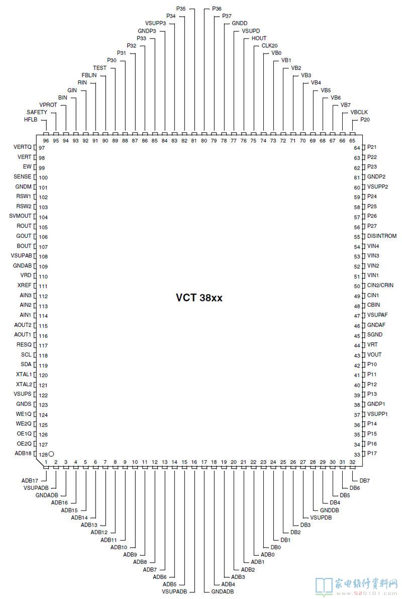

概述:VCT38XXA是一个集成电路系列的高品质单芯片电视处理器。模块化设计和亚微米技术使得高度集成,为CRT彩电成本提供了一套经济的方案。VCT3802具备微处理器TV/AV切换电路、亮度信号处理电路、色度信号解调电路、RGB矩阵电路、RGB信号选择开关电路、免调整行/场振断电路和行/场脉冲信号形成电路、枕形失真校正信号处理电路和图像状态调节电路等。VCT38XXA系列基于包含和批准的现有产品(如VDP3120B、TPU3050S和CCZ3005K)的功能块。VCT38XXA系列芯片提供了丰富的功能,涵盖了当时最先进的50/60Hz电视应用的所有范围。VCT3802采用64脚和128引脚PMQFP封装工艺。
一、VCT3802引脚功能
二、VCT3802内部方框图
三、VCT3802引脚电压与功能
