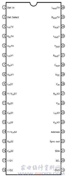

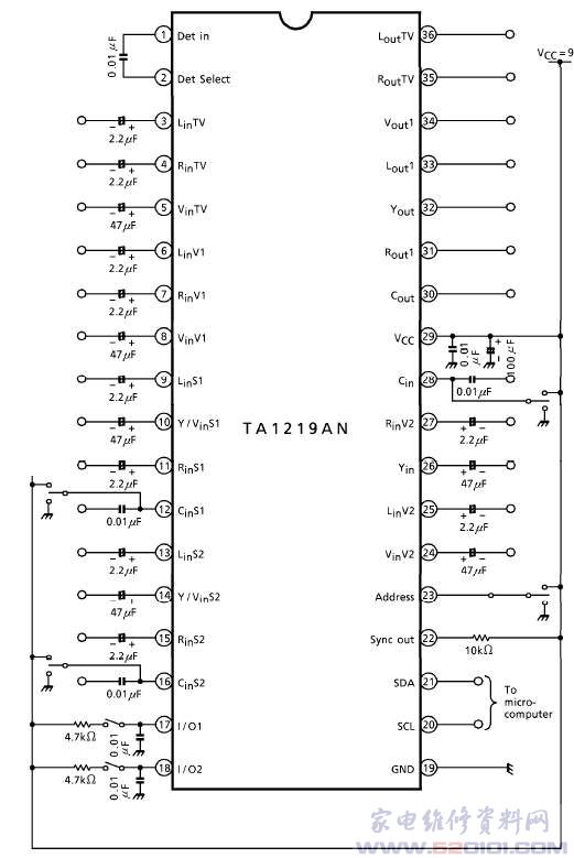

概述:TA1219AN是东芝半导体公司生产的一款用于彩色电视机AUDIO/VIDEO开关芯片,它的开关切换均由IIC总线控制来完成。它为双列直插36脚SDIP封装工艺,VCC电压9V。
二、TA1219AN功能和特点
1、IIC总线控制
2、视频:5路输入和1路输出
3、视频:5路输入和2路输出
4、自检功能
5、ADC输入适合欧洲21针标准
6、ADC输入适合S1/S2端子标准
7、副地址开关。
