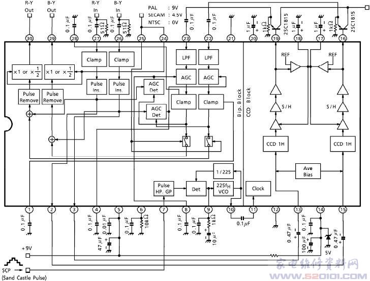

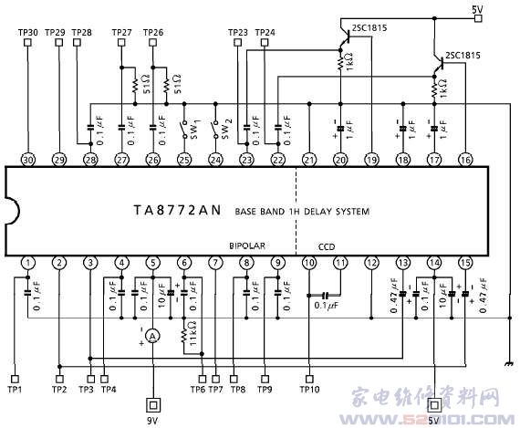

概述:TA8772AN是日本东芝半导体公司生产的一款用于彩色电视机和监视器中PAL/NTSC/SECAM的基带延时系统。它为双列30脚封装,电源电压VCC/Vdd=12V/6V,功率损耗=1.6W,输入信号电压=0.8V,它在PAL制时起几何加法器(矢量叠加)的作用,在NTSC制时起梳状滤波器的作用(降低串色干扰),在SECAM制时起1H存贮器作用。它可以和MC13587ASP互换。
