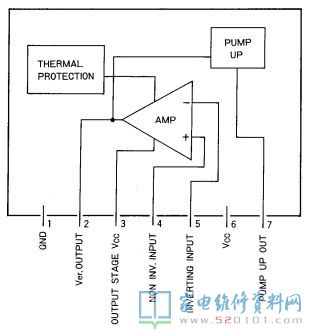

二、LA7840内部方框图

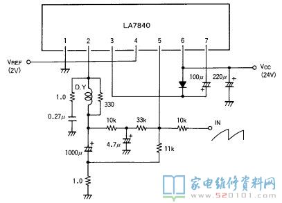

三、LA7840典型应用电路
